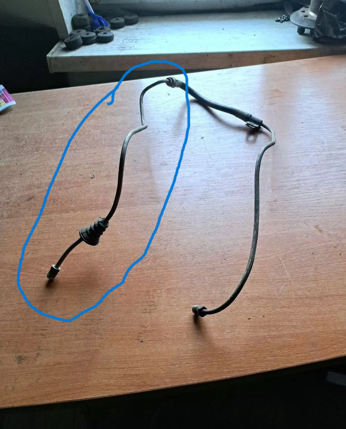

Куплю трубку сцепления w123
Целиком или только ту часть что обведена синим на фото
Нахожусь в Москве
Из других регионов можно пересыл ТК

может проще изготовить самому?

Обзвонив разборки - понял что да. Заказал на озоне инструмент и трубку.

на любом рыночке запчастей обычно есть какой то дяденька, который эти трубки изготавливает в ваш размер...
стоит это копейки...
от меня близко две конторы, Техком на Варшавке и рыночек на Новоясеневском... такая трубка с вальцовкой и штуцерами. максимум косарь...

Я как-то, в далеком прошлом, вместо этой трубки успешно использовал медную тормозную трубку от Москвича 412. Отец в то время на Каблуке работал, и одна в гараже нашлась. Штуцера там как раз те, что у МБ используются в сцеплении. Трубка, вероятно, была на правое колесо, потому что довольно длинная. Я не стал изобретать вставку со шлангом, просто свернул колечко из трубки в том месте, где мог возникать перегиб. А заодно этим уменьшил длину до требуемой.

я от волги ставил медную, один в один.
