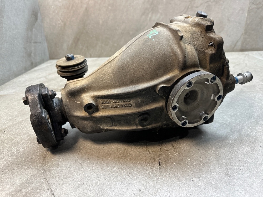

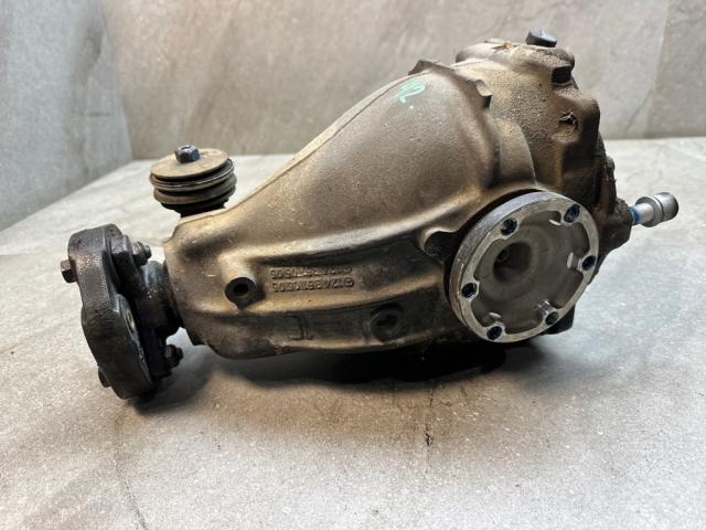

В продолжение вопроса выше. На корпусе моего редуктора выбит номер 1243511901.

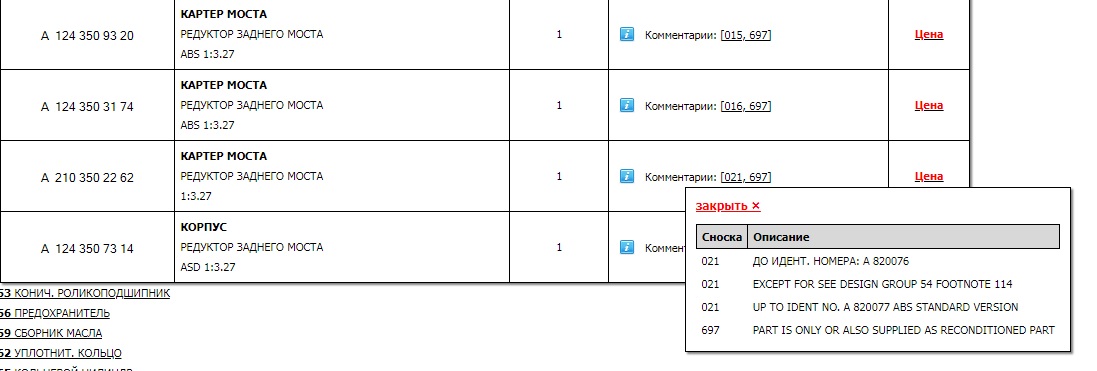

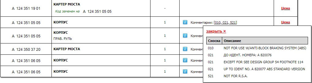

Если верить каталогу в elcats.ru там в последующим едут замены на:
1243510505.
По редуктору если по elcats у меня пробивается:
Правильно ли я понимаю что я могу себе поставить редуктор от W210 c номером A2103502262 ?
Они как раз идут в корпусах 1243510505 и 1243510605.
