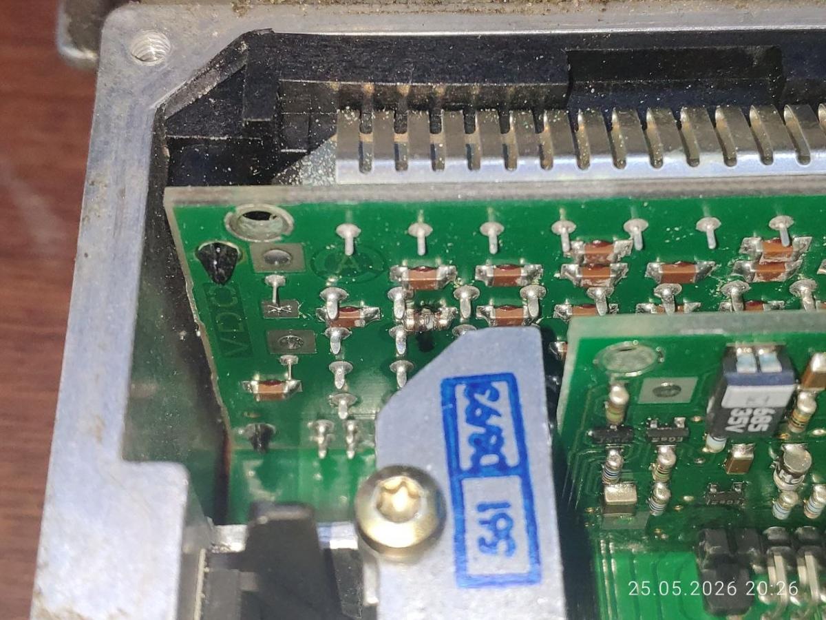

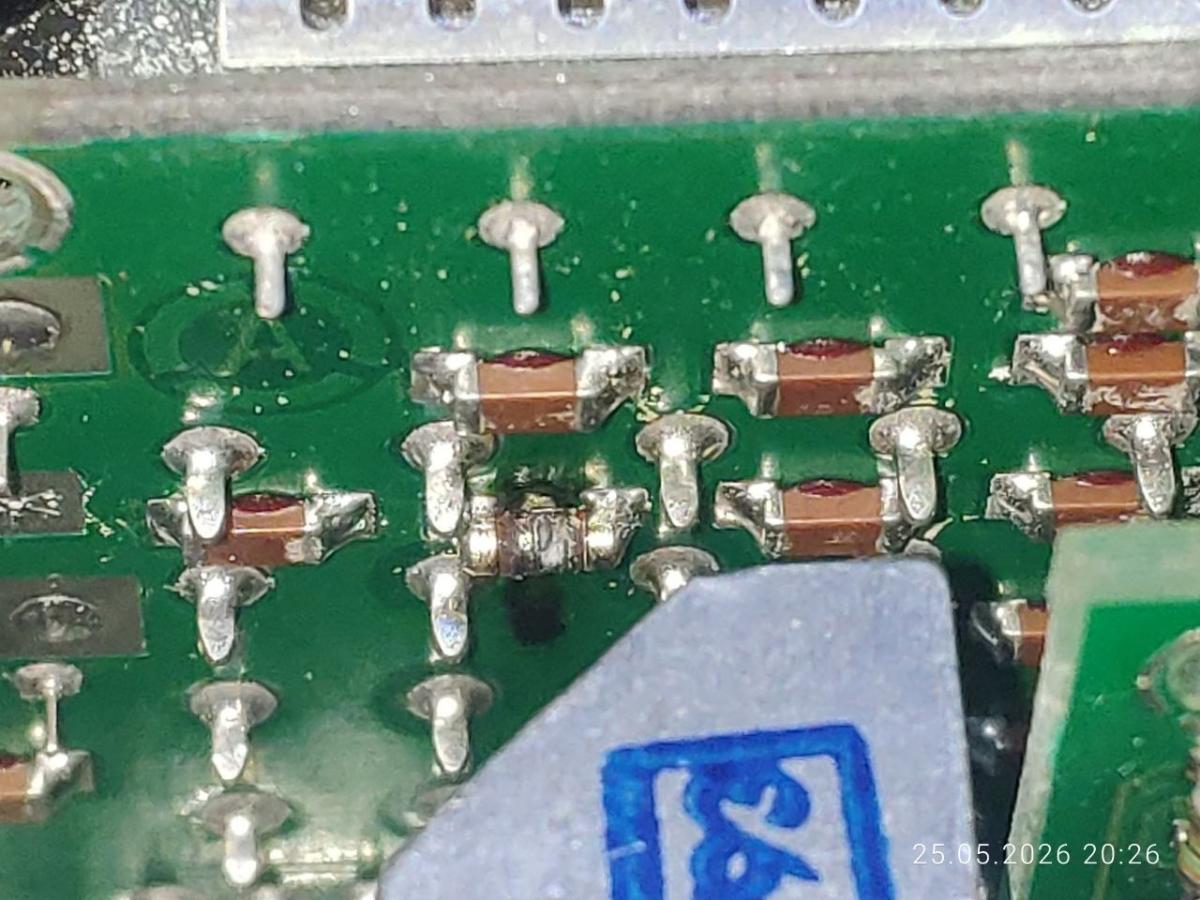

Очень нужно идентифицировать погорельца для его замены!...
Мозги vdo m104 3,2 0135451532
Погорел сильно и непонятен его номинал...
Может быть у кого-то есть такие мозги кто может открыть, посмотреть, сфоткать этого гада? Если смотреть сверху изнутри в сторону разъёмов то это у левого разъёма какраз...

Это не резистор, а керамический конденсатор. Измерьте рядом стоящий и поставьте такой же.

мастер говорит что всё-таки это резистор и он единственный на плате этой )

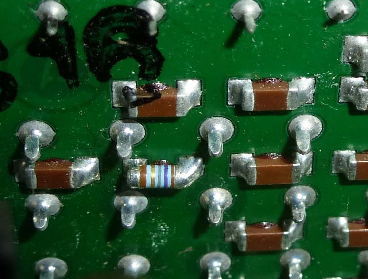

Омметр показывает 18 с дгсятыми ома.

Мало ли что показывает на плате, - без выпайки не измерить. На резисторе маркировка цветными полосами. Не смутило, что всего лишь 18 Ом, очень мало. Такой поставить, и плата окончательно сгорит. Если мастер хороший, то он и сам не поставит такой, да и сначало выявит причину сгорания.

 Это  резистор на 17,5 Ом, 1% точность.  ( Коричневый Фиолетовый Зелёный  Золотой Коричневый ) или на 17,8 Ом ,1% точность (Коричневый Фиолетовый Серый  Золотой Коричневый ). К сожалению,  цветопередача может страдать как на телефоне так и на мониторе, поэтому зелёный или серый можно определить только визуально... Ближе к серому КМК....

Да, Дим, там скорее всего серый.Зеленый они рисуют значительно ярче. Но, в любом случае 0,3 ома - это 2% - не критичный разброс. Надо бы, конечно, отпаять эту плату, посмотреть куда идет этот резистор, почему выгорел, может там вокруг него еще что-то выгорело...Думаю, мастер разберется.

Вроде как нет больше никаких подгараний. На какой пин звонится я не спросил кстати... Если это что-то про зажигание то не мудрено... Проводка на зажигании была совсем швах... Правда я ее переделывал после этого раза два уже
