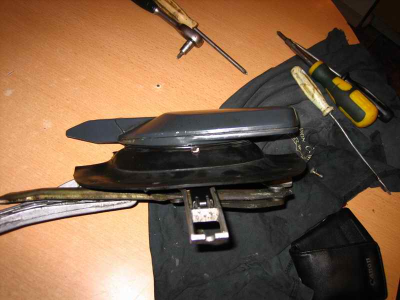

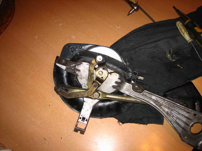

Уважаемые - уже как пару часов ломаю голову -как скинуть крышку со стеклоочистителя, и форум читал и ссылки смотрел, какие-то защелки и не более, у меня пришлось открутить с обратной стороны 3 винтика и хоть чуть -чуть крышка стала приподниматся и то с обратной стороны! Со стороны же штока все сидит мертво. Дилемма или ехать за 3000р. забирать отложенную на разборке или же еще успеть починить свою. Плиз хелп -нужен срочно ,что куда нажимать чтоб её заразу скинуть по быстрее

на лопате с нижней стороны ( ближе к мотору) на том краю где нет дворника есть две дырочки по окантовке, туда две отвертки и все )

Оказался гибрид с 190 http://www.w201club....opic.php?t=6107 ни каких защелок, в нутри как у 124 ак крепиться стопорной шайбой как у 190 , отмыл и увидел, но не без помощи ссылки!
