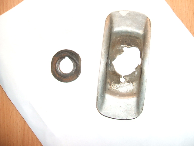

Вобщем разобрался я. Описываю поподробней. При торможении уже когда вот вот машина остановиться появляется непонятный хруст со стороны переднего колеса. Шаровые в порядке, суппорта в порядке. На скорости ничего не трещит. Видимо какой то "мастер" до меня поставил вот эту разбитую чашку (не знаю как называется) на опорник под капотом, к нему амортизатор крепиться сверху гайкой. Вместо дырки он воткнул туда здоровую шайбу(а её то не видно!) решил сэкономить. Дело то копеечное. Я Купил новую, поставил и все прекратилось. Хрустела шайба эта при трении об чашку. Я все передумал уже не знал что и делать! Мораль: Люди! Не колхозьте в Мерседесах! Ну как же можно так с такой красотой!

эта пластина видна, даж в глаза бросается... как можно мимо пройти... ?! ((((

Видна то видна, но шайба эта всю дыру закрывала... И еще сверху гайкой зажата. Там еще внутри даже эти маленькие обломки былиэта пластина видна, даж в глаза бросается... как можно мимо пройти... ?! ((((
SaiKo спасибо. Я у нас еще два три таких видел..
