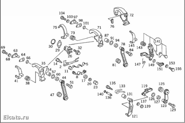

На коробке передач три тяги. На одной из тяг (пятая и задняя) нет винта, которым она прикручивается к коробке. Во время прикручивания этого винта внутри коробки может что-нибудь там упасть, если да, то как быть?

Упасть может!
Если упало то только снимать хвостовик и заднюю крышку! Лучше сразу поменять резиновые уплотнения на той штуке которая прикручивается! Стоят по 12руб,
А вообще я умудрился поменять 1-2ую и 3-4ую передачи без проблем, а вот 4-5 упала!

Как оказалось, я без этого винта езжу уже полтора года. Неделю назад заметил, винт заказал. Может при вкручивании включить пятую или заднюю?
Может у тебя коробка другая, или я ошибаюсь, или еще чето путаю, но точно там должен стоять болт на 6 под внутренний шестиграник! Без него я просто не представляю как ты ездил!
Детали 129 болт и 123 тяга, и 125 втулка!
Правельно????

Согласно этой теме :
http://www.oldmerin....вопрос по 5мкпп
ничего упасть не должно.
Вкручивай аккуратненько, и не боись. :D
Ездил нормально, ездил бы и дальше. Только масло подтекает.
Спасибо большое Всем.
