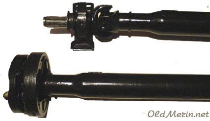

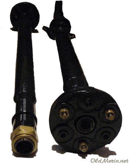

Промой крестовину аэрозольной смазкой. Там на оси одето вроде сальничка. Так вот отогни его чуть и задуй туда смазку с тефлоном. Выйдет много ржавчины. Добейся чтобы крестовина легко поворачивалась на любой угол.
Лей не жалея, игольчатые подшипники там давно уже сухие.
Вот пришла мысль. Можно налить жидкой смазки в шприц и через иголку её в крестовину вгонять.
Я свой довёл вот до такого состояния и после замены про него забыл.
