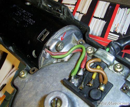

Началось все так, дворник начало заедать подумал механизм, разобрал, промазал, а нет, все заедает, в итоге начали гореть предохранители, потом он начал тупить и иногда вообще не работать.
Как снять мотор описывать не буду, так как есть темы уже такие на w201club.com и тут на oldmerin.club
Приступим:

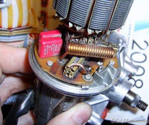

Снять мотор снять пластиковый кожух и отвинтить два болта, потом аккуратно снять магнит (см. фото).

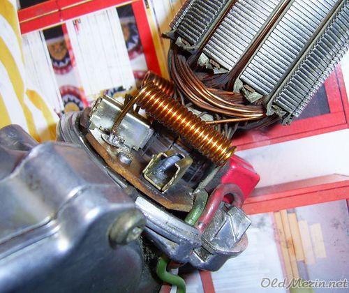

После того как скрутили болты смотрим на состояние щеток и если они хлам то снимаем их (см. фото).

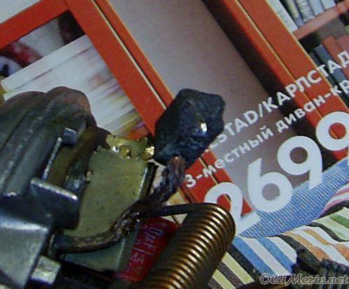

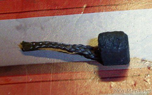

Ну, вот они какие наши щеточки красота блин :)

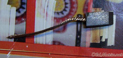

Купить надо новые щетки от генератора ТАЗа вот такие (см. фото) ну или можно от электродрели.

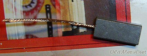

Обтачиваем щетки вот до такого вида (см. фото) мерить размер по старой щетке.
Ну и устанавливаем все на место и припаиваем провода (см. фото).
Потом все собираем в обратном порядке, теперь наш дворник махает как новый.
