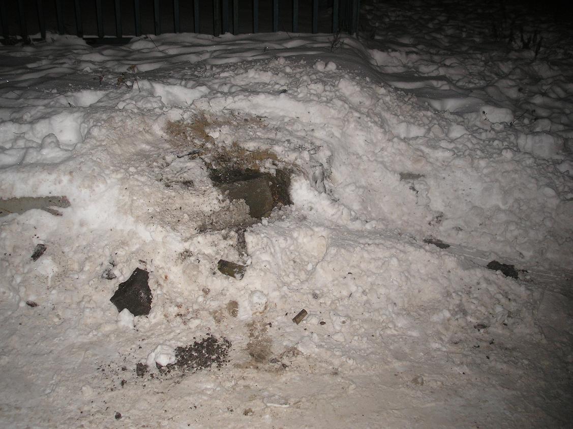

#10 ОФФЛАЙН   Assai
Assai
  • Cообщений: 33
Отправлено 18 November 2007 - 09:37
место преступления

#11 ОФФЛАЙН   vano-sha
vano-sha
  • Cообщений: 1938
Отправлено 18 November 2007 - 09:45
поддон мотора смотри, поддон там алюминевый, видать без шипов катался
двиг вроде нормально работает,без посторонних звуков
