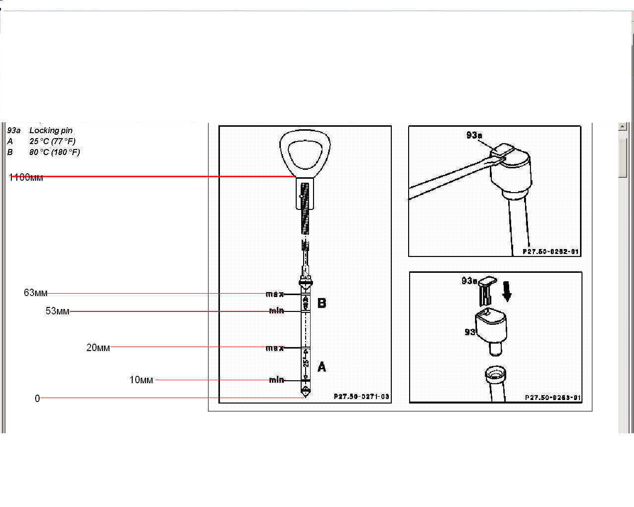

Вообще лучше купить щуп, но если захочешь сам его сделать вот его размеры:

вот это подход! :up:
