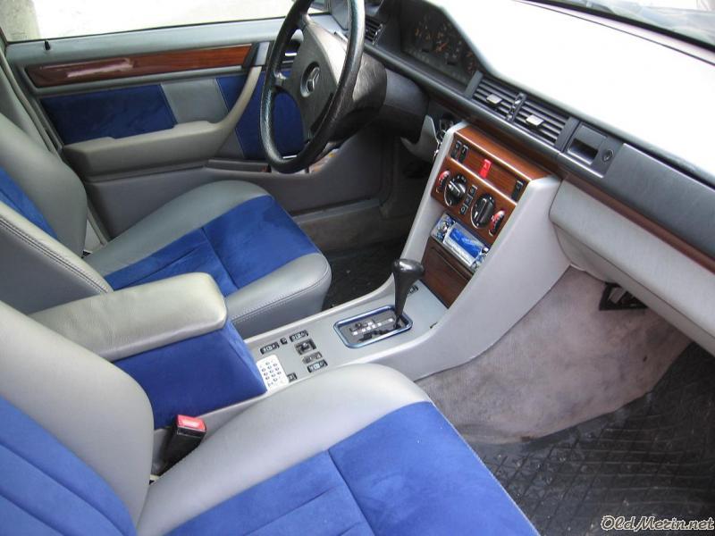

http://www.oldmerin....34_37_47224.jpg вот этот подлокотник мы с отцом сделали за 2 вечера. Измерили размеры, нарисовали детали на листе фанеры 5мм, выпилили, и собрали на алюминиевых уголках. Проложили поролоном и обтянули. Конструкция прочная и вместительная получилась. Главное правильно подобрать высоту. Впоследствии при перетяжке салона подлокотник обтянули кожей и алькантарой.
