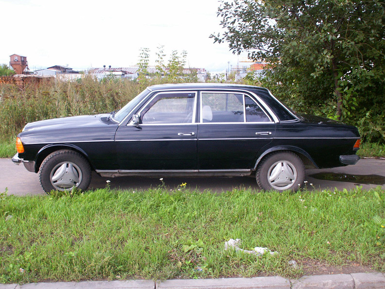

На моей в чашки задних пружин вставлены специально выточенные стальные проставки. В них стандартная резинка, затем пружина. Машина с ними уже ходит 10 лет. Ничего не проседает. Грузил и очень сильно. Всё поднималось на следующий день. Один из грузов - второй мотор в багажнике. Недавно менял резину на зиму, проверил глубину протектора, за два года внешняя и внутренняя глубины абсолютно одинаковые.
На снимке 205х70х14 резина.
А вот увеличивать толщину резинок - это точно не стоит, как бы зад на дороге не оставить.

Хорошая осанка!
У kit123, правда , получше будет.

лучше уже не бывает, колеса 16 от джипа
