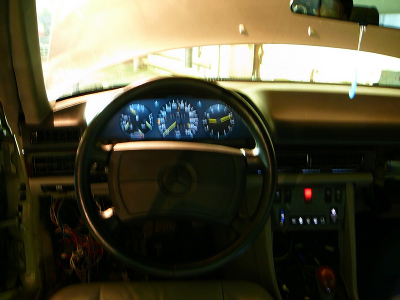

фоты плохие получилось, но все-таки зачетно и понятна яркость, да кстати было выяснено диоды боятся ударов, выяснено вчера при сильном хлопаньи дверью , диодная подсветка которой вырубалась с концами, так что в двери их не ставьте

Приборка зачет. :up: Светодиоды белые полукруглой формы?
Бред на счет ударов, можт спаял так, что пайка отлетела? :smoke:

Никаких ударов светодиоды (в отличии от ламп накаливания) не боятся!!! С проводкой что-то или пайка некачественная

говорю, не пайка, пару раз хлопнул дверью правда сильно и усе, выпаял проверил мертвец и так два раза !

А ты резисторы ставил последовательно светодиодам? Да не может такого быть, что б хлопнул - и потухли. У меня же не тухнут. Так у меня их там 6 штук. И все целые.

у тебя синий цвет приборки компенсирует синие блики, умно , но я приверженец не менять шкалы, а свет делать менее вульгарным белый оптимально, и у меня не только приборка а все решение для машины если чего кому надо обращайтесь

А по поводу боящихся встряски светодиодов - есть такая тема, надо просто не перегревать их при пайке. По крайней мере держать широким пинцетом за вывод у самой пластмассы. Иначе пластмасса плавится, вывод становится подвижным, и отрывается от кристалла в дальнейшем при вибрациях (встряске).

диоды ударов точно не бояться...
