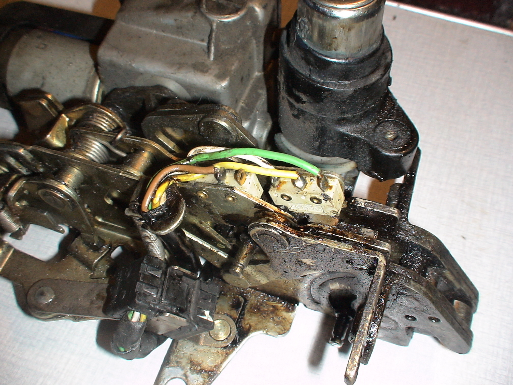

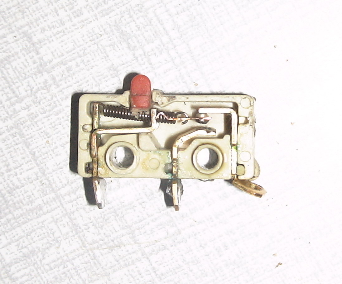

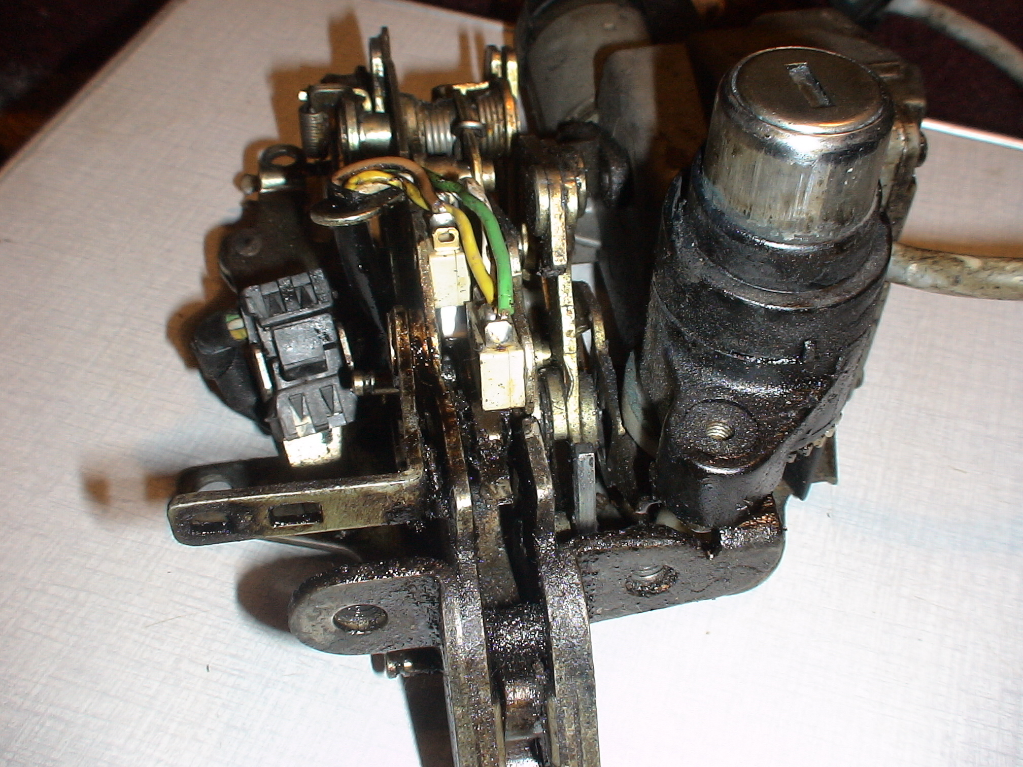

микрик на свет очень хлипкий и стоит в электродотяжке 5й двери(s1 или s2). Завтра могу показать фоты.
Микрики подходят совдеповские один в один.

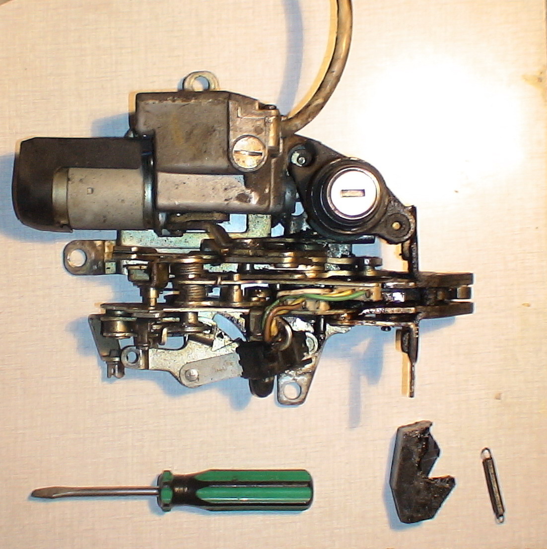

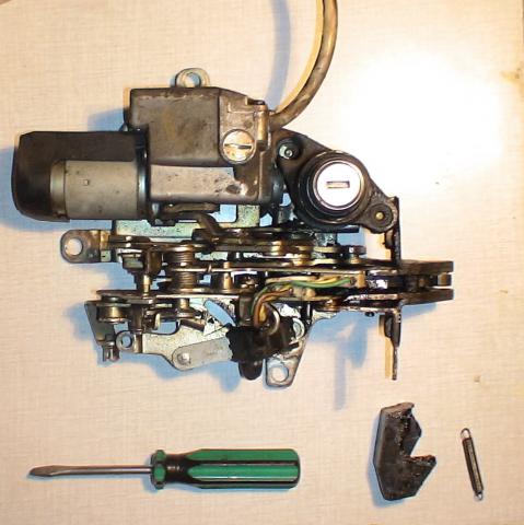

Красная пимпочка на кнопке протерлась или проплавилась на пружине, из-за этого не происходила комутация. На фото кнопки ложбинка уже заплавлена.
