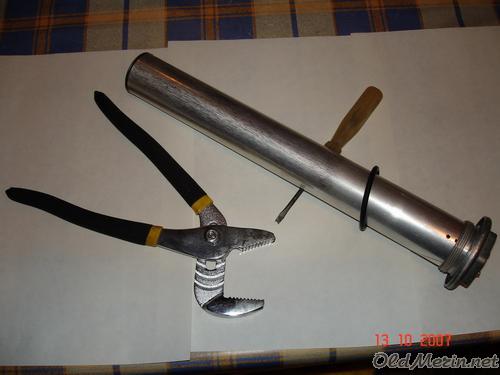

Далее "шведками", "собаками" беремся за шестигранник датчика, выкручиваем датчик. Датчик топлива уплотняется резиновой прокладкой, не теряем ее. Датчик из бака вынимаем медленно, давая бензину из датчика слиться в бак. На фото видим снятый датчик (с резиновой прокладкой), "шведки" для выкручивания датчика, отвертку для разборки датчика.

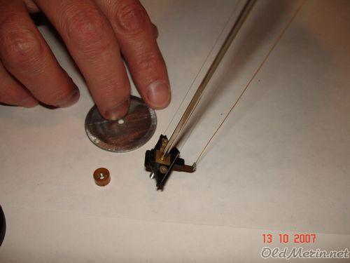

Далее выкручиваем гайку в пласмассовой обойме внизу датчика. Либо специально заточенной отверткой, либо плоскогубцами, аккуратно обхватывая пластмассовую обойму. Гайку в пластмассовой обойме не терять.

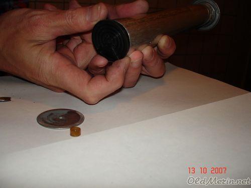

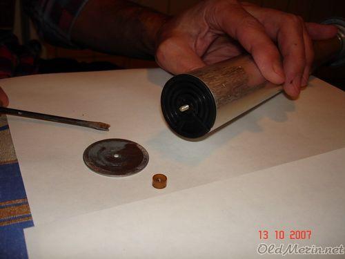

Снимаем большую металлическую шайбу, видим пластмассовую улитку.
Аккуратно освобождаем (если прилипла) пластмассовую улитку от цилиндра (чуть отгибая).
Выкручиваем пластмассовую шайбу-улитку.

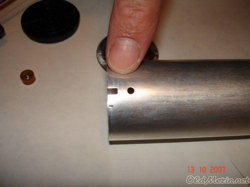

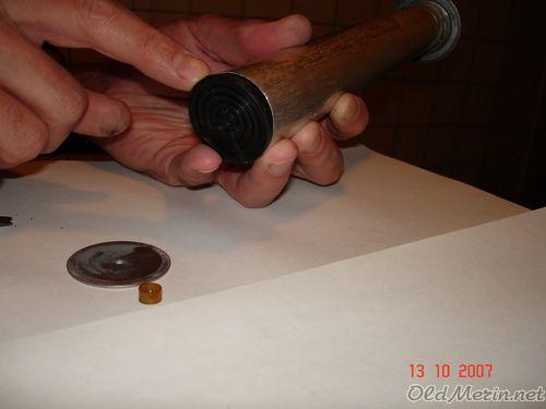

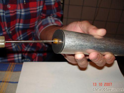

Аккуратно снимаем алюминиевый цилиндр с датчика топлива. Обращаем внимание на паз в цилиндре (ему соответствует выступ в датчике).
Вот крупнее.

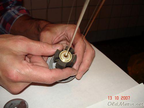

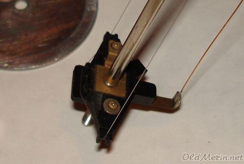

Аккуратно с натянутыми "струнами" датчика ! Их три. Желтая - "резерв топлива". Две серые "струны" - потенциометр "количества топлива".
На поплавке видим желтый круг, замыкающий контакты "резерв топлива".
Вот сами контакты "резерва топлива".
Более крупно.

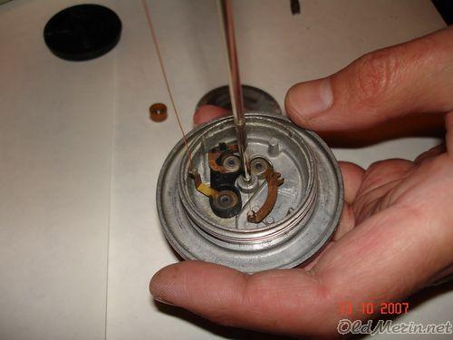

Вот контакты в головке (крышке) датчика топлива.
Контакты поплавка, касающиеся "струны" уровня топлива.

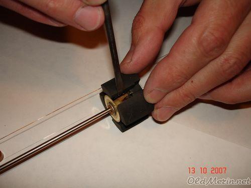

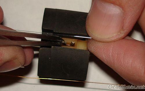

Поставив поплавок по центру датчика, аккуратно освобождаем струну, подгибаем контакты поплавка на встречу друг другу.
На фотках уже чистый датчик. Для чистки используем карбклинер (очиститель карбюратора) и зубную щетку.
После разборки дачтика (снятия цилиндра) обильно проливаем все струны, контакты, поплавок карбклинером. Зубной щеткой вычищаем все контакты, проверяем запайку "струн". Аккуратно подгибаем контакты поплавка. Без фанатизма, иначе поплавок будет подвисать.
