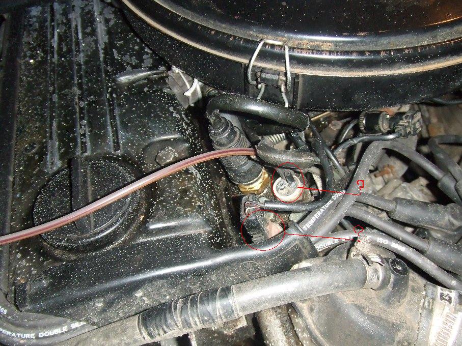

У меня 200, 1989 года выпуска W124, двигатель 102, карбюратор Pierburg2ЕЕ, во время замены четырехконтактного температурного датчика повредил другой какой то датчик с выходящими из него трубочками, теперь у меня плавают обороты, на горячую вообще их не держит, двигатель глохнет приходится постоянно подгазовывать, может ли этот датчик быть причиной? И рядом отметил еще какой - то, просто напишите,undefined кто знает, для чего он?

Этот датчик, от системы обогащения смеси на холодный двигатель. Без него у тебя идет слишком богатая смесь для горячего двигателя, вот у тя и плавает ХХ и глохнет на горячую. Да и расход должен был увеличиться.

этот термопереключатель разрешает работу системы продувки адсорбера (угольная канистра) после 60*.
второй датчик на твоей картинке с красной попой - включает охлаждение радиатора (электромагнитную муфту) при 102*.
