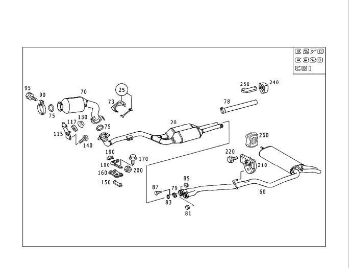

#11 ОФФЛАЙН   <<АЛЕКС>>
<<АЛЕКС>>
  • Cообщений: 22
  • Город:КИЕВ
Отправлено 04 December 2007 - 17:12
<<АЛЕКС>>
просто так выкидывать элементы из выхлопа нельзя.правильно тебе говорят.вместо катов ставят резонаторы.а про сажевый фильтр-так глянь по ЕРС что у тебя стоит
Нету у меня сейчас ЕПЦ под руками.Вот как раз CATALYST 70-я поз.и стоит а 20 позиция наверное резонатор

#12 ОФФЛАЙН   theRocket
theRocket
  • Cообщений: 963
  • Город:Россия, г.Челябинск
    w123
Отправлено 05 December 2007 - 10:20
На CDI применяли сажевые фильтры, но называть их стали по привычке катализатор, т.к. он тоже нейтрализует выхлоп вредных веществ, только дизельных веществ - сажи.
Да там контроля нет, как на бензине, поэтому убрать можно без проблем. Хотя и с контролем все убирается, если по уму. Так вот, если бы у меня встала такая проблема, я бы подобрал пламегаситель и изготовил бы все соединения из нержи, чтоб не возвращаться к этому узлу. Это все равно дешевле нового сажевого фильтра. Вот полазай, может что-нибудь присмотришь подходящее http://www.tuninginr...s_2_2007_04.htm
