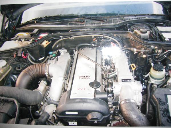

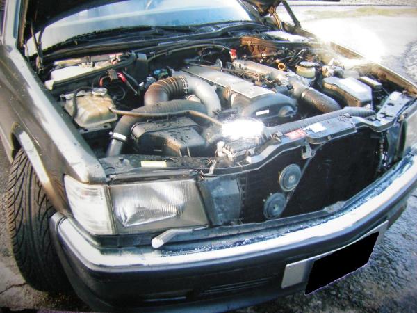

Видел я в своё время во Владивостоке 124-й со 103-м мотором и впрыском от 1G (это на старых марках, крестах, чайзерах стоял). Правда хозяин говорил, что он у него уже не валит так, как с КЕ. А может сразу весь мотор от японца?-y1949_img600x450_1176039449imgp0180_1.jpg y1949_img600x450_1176040017imgp0185.jpg
Во во, какой-нибудь RB26 biturbo от Skyline, на ручке, около 500 л.с.
