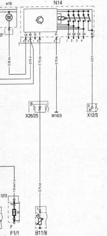

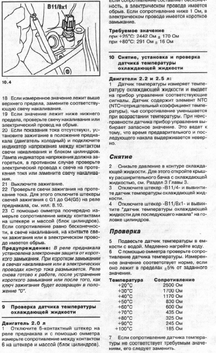

таак, откроем умный книг!
судя по схеме - датчик внутри реле.
а если верить книге - на корпусе термостата.
но это все про 601-603 моторы!
насколько я помню на 601 моторе у меня был датчик на корпусе термостата.
а у человека мотор то 605й!
тогда читаем тут:
токо по рисунку не понятно где именно стоит данный датчик, видимо на блоке цилиндров - потому как написано что меряет температуру ОЖ.

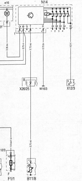

фтопку не фтопку, суть в том что на 124м с 601 мотором датчик у меня был на термостате... на него масло капало с натяжника и тоже глюки были со временем накала. а протрешь его тряпочкой - и все нормально.
и схему ты не ту смотришь.
вот схема для 605 мотора, на ней ясно виден отдельный датчик В11/8:
далее открываем ЕРС
http://detali.ru/cat...&...=105&SGN=03
и видим деталь №38 которая и является этим датчиком.
