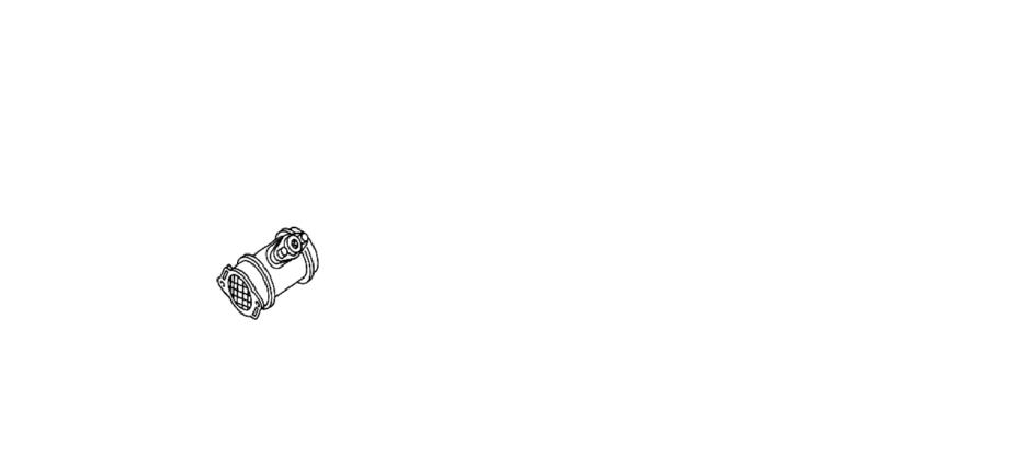

Доброго времени суток!
в общем поменял фильтр топливный, поставил свечи новые-та же дерготьня.На холостых давя на газулю до 4000 даже не хочет подымать обороты, иногда слышны хлопки, в общем ничего хорошего!
Поехал в МБ-центр (там и поменял топливный фильтр)-не помогло, давай проверять катализаторы с помощью прибора-все ок! подключили к компу ни че плохого не выдал! (там еще обновления проги им сделали так она на немецком языке) ну все равно ни че не показало! Ну короче спецы уверили что мол такая ерунда только из за воздуходомера, и мол компьютер его не всегда показывает в неисправностях.Принесли новый, че мол ставим? 400$ :confused:
я подумал поищу сперва другие ценовые предложения! В общем что скажите, подскажите! Не заслонка сто пудов! Машина из Японии три месяца как, все поменяно! (Правда вот воздушный и не менял но он и не убитый визуально)
Какой в случае замены лучше ставить? (фирма) Ремонтируется ли старый воздухомер? Как он проверяется? И тд.

#2 ОФФЛАЙН   ЗоМер
Отправлено 06 December 2007 - 18:39
StaS77
Вот правила :
http://www.oldmerin....?act=boardrules
пункт 3.5 прочти пожалуйста. :D
Какая та же ? Где описана предыдущая дерготня, чтобы эта стала той же ?
Ты ответы в своей теме читаешь ? :
http://www.oldmerin....showtopic=24475
Если эта тема - продолжение старой - там и надо было отписываться. Откуда народ может знать :
1. Что у тебя за машина (пропиши авто !)
2. Какова предистория вопроса ?
Раз ты считаешь, что все в курсе твоих проблем, тогда и ты должен быть в курсе чужих. Ответь мне на вопрос : когда я менял форсунки ? :D

Вообще то тема вопроса прописана четко! Да и вопрос точнее несколько вопросов (уточняю: по поводу ремонта воздухомера, приобритения его же).Замена свечей не интересна (поменял уже). Обязательно прописывать машину надо для такой темы как расходомер!? :) и его ремонт. Говорю про Мерс не про Тойоту (у которой он разбирается и чиститься) По Вашим форсункам-и правда не знаю, когда Вы их меняли!!! :)
расходомер мона проверить по расходу воздуха на отсечке (когда 4000 пилит на стоячем авто)...
http://forum.autocd....pic.php?t=11750
тут надо просто знать ишо что за мастера машину смотретли, мож дубы какие, которые посмотрели что ошибок нет и все, а это все фигня... на больной авто тоже может ошибок не быть но по параметрам видна кривизна...
ну и многие вещи просто не диагностируются системой, взять же например ВВчасть...

ну я не понял что именно нуна товарищу... видимо купить расходомер подешевле :)
потому как непонятно как расходомер умер = если электрически то в помойку, а если занижает то мона попробовать промыть, но результат сложно предугадать...

Ну вообщем господа извините если сильно запудрил Вам голову! :bangheat: Просто описать нужно правильно было! :)
В общем еще попроще и поконкретнее! Машина 210 кузов, 104 мотор, 3,2 объем, 96 год. Пришла из Японии, состояние отличное.
Поменял: все фльтра, свечи, антифриз, масло и т д. Все в раз.
Но вот первые холода, и Мерин заводиться и глохнет, выкручиваю свечи еще родные -зазоры ого- го! Меняю.! То же самое с утра! Только с подгазовкой и та еле помогает!
Поведение на сегодня: На холостых машина с трудом и ужасным подтраиванием и периодичными хлопками дотягивает до 4000 тысяч, потом отсечка (я это знал :redface: ), на ходу при резком нажатии машина хочет заглохнуть, когда потихоньку пытаешься ее разогнать ее как будто кто то за задницу держит и она не идет, иногда случается прорыв и вроде как начинает развиваться, но опять не то. Про диагностику я описал: катализаторы не в счет проверили-ок, система по компьютеру если ему верить-ок! Со слов мастеров-только валюметр! Старый даже и не стали тестировать-занижает он или наоборот (а может и не могут).Но уверили в одном -в старый даже и не лезь сто раз пробывали ничего не выходит!
Вопрос: Можно ли пока вот так ездить? Со старым валюметром-ни каой цепной реакции не пойдет на другие так сказать органы? :confused:

Это же не ядерный реактор. :D Ездить можно.
А если не воздухомер ? Чинить методом "поменяю, авось заработает" не есть правильно.
До 14 (когда полетишь в Москву) у тебя еще есть немного времени, попробуй разобраться.
Вот, мож поможет :
http://www.oldmerin....h...c=22974&hl=

Договорился в эту среду взять новый для теста и попробывать в нем ли дело!
Сегодня заводил с пульта сигнализации (Томагавка 9010), схватывает сразу и глохнет! а потом судя по поведению-заливает свечи и не заводиться! Выхожу на улицу открываю (машина не работает) зато зажигание включено брелок показывает что заведена, а на щитке приборов надпись ЕТС ..и че то там! Потом значит от ключа пробую еле завел, но ЕТС УЖЕ НЕ ЗАГОРАЛАСЬ! По поведению при заводке-залитые свечи (лъет один бензин без воздуха) цилиндров несколько схватывает и тртттттт как паровоз! :) на газ вообще по началу почти не реагирует! потом по маленьку! Склояняюсь уже сам к мнению что похоже на этот самый валюметр! (если он смесь обагащет и наоборот воздухом).
