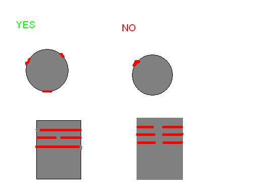

Иногда, по неопытности, люди устанавливают поршневые кольца разрезом все в одну сторону. На картинке показано, как надо правильно устанавливать )
