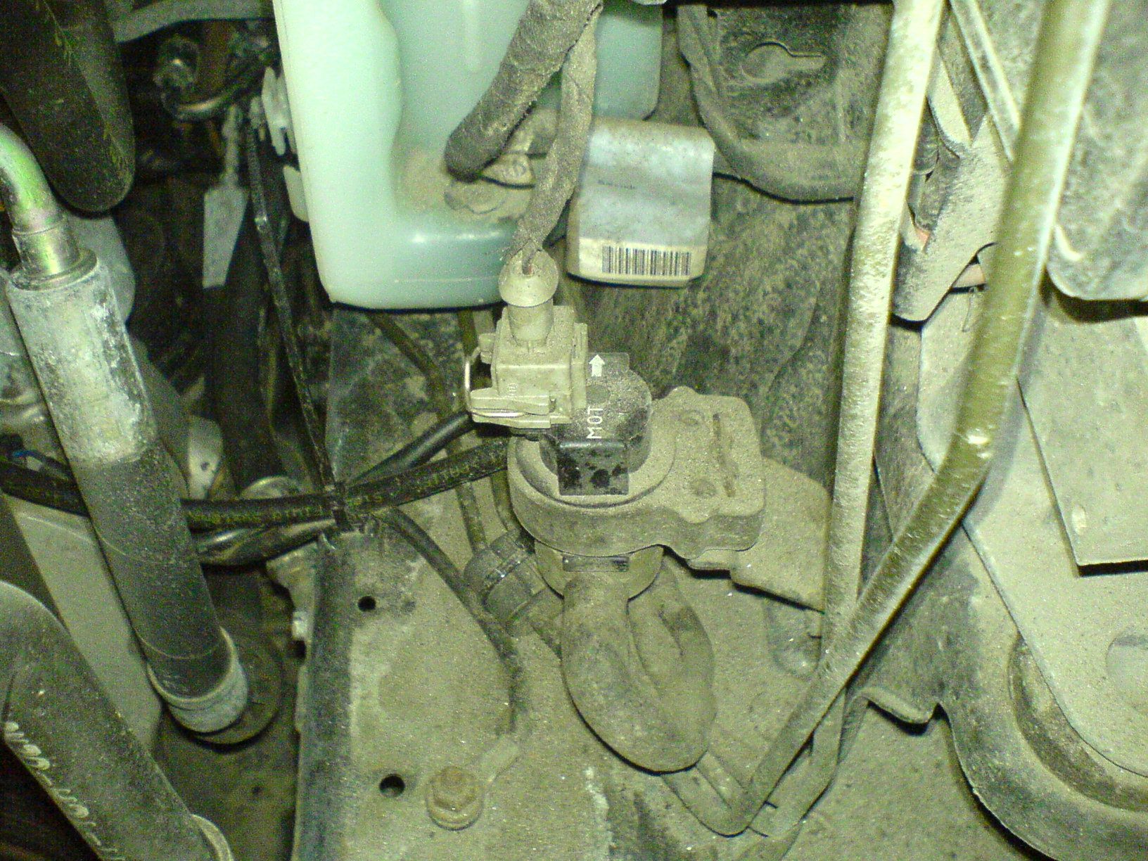

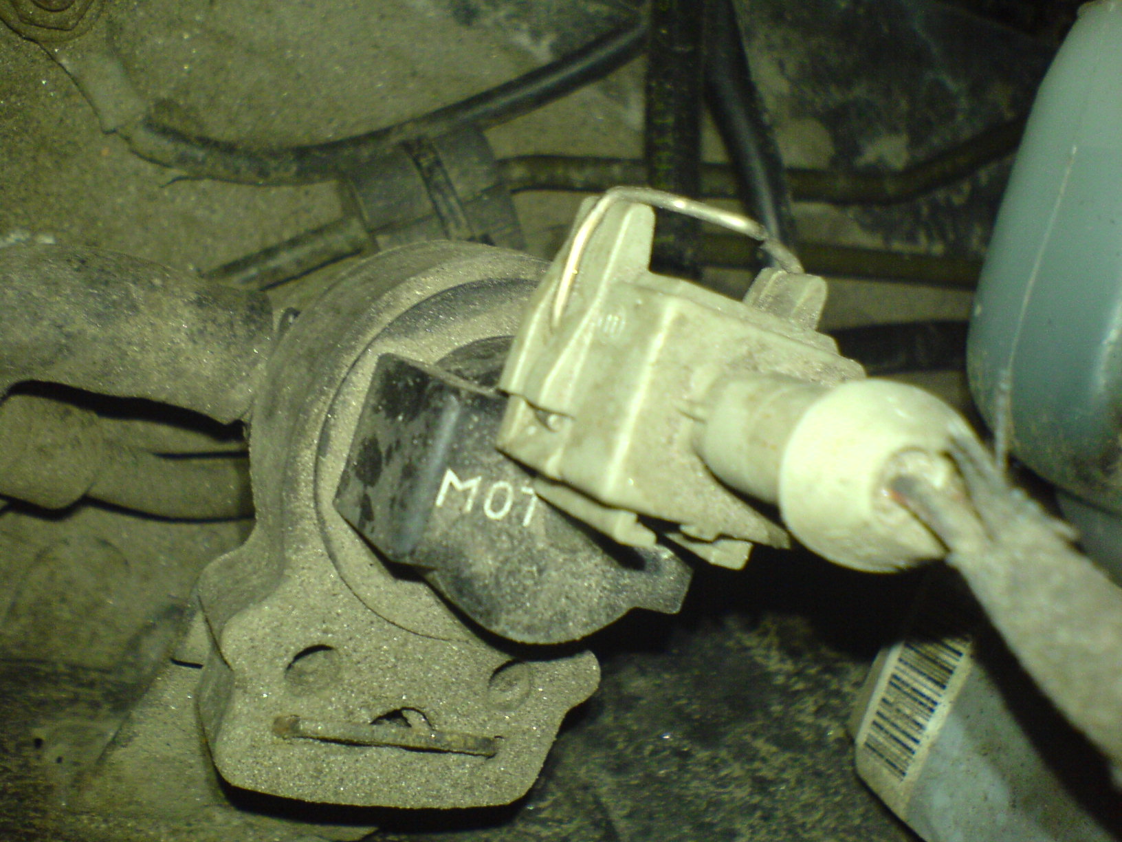

просто это клапан MOT подклинивает (ты его насосиком видимо называешь :) )... я так и не понял нафига менять клапан что стоит у бака и самое главное какая ошибка на него казала (номер ошибки)...
МОТ можешь помыть WD40 внутри должно помочь, если не помогло то сам думай - или отключай или на новый меняй...
http://www.oldmerin....-1206036666.jpg
http://www.oldmerin....-1206036679.jpg

А можно фото этого МОТ клапана? Где находится что то не понял...
дайте пожалуйста фото этого чуда..
а то одни пишут-"
Там такой клапан есть МОТ называется, находится снизу на левой арке под бачком со стеклоомывающей жидкостью."
а у меня бачок справа..
тут пишут-"
а этот МОТ находиццо на крыле левом по ходу авто???...маленький такой, черненький и бывает постукивает))"
где искать то это чудо???
а то одни пишут-"
тут пишут-"
ну подскажите плиз....
сегодня добрался до ДЗ..как ту правильно описывалось-грязь и вода..буду вот всё чистить..но..
раз вода-абсорбер не работает(да он там ржавый и не менялся похоже вообще никогда)..
абсорбер куплен..
теперь надо проверять этот клапан..где он есть??!!(можно фотку..)
надо снимать бачок омывателя??
спасибо.

У меня МОТ на крыле слева возле блока АБС ( а бачок омывателя ваще на правом крыле), на резинке держится, в него входит и выходит трубочка. Кстати на нём даже написано МОТ. еще сверху разъем с 2-я проводами.

#19 ОФФЛАЙН   ЗоМер
Отправлено 30 January 2009 - 18:02
