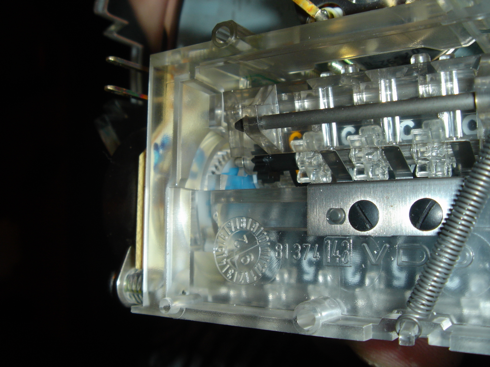

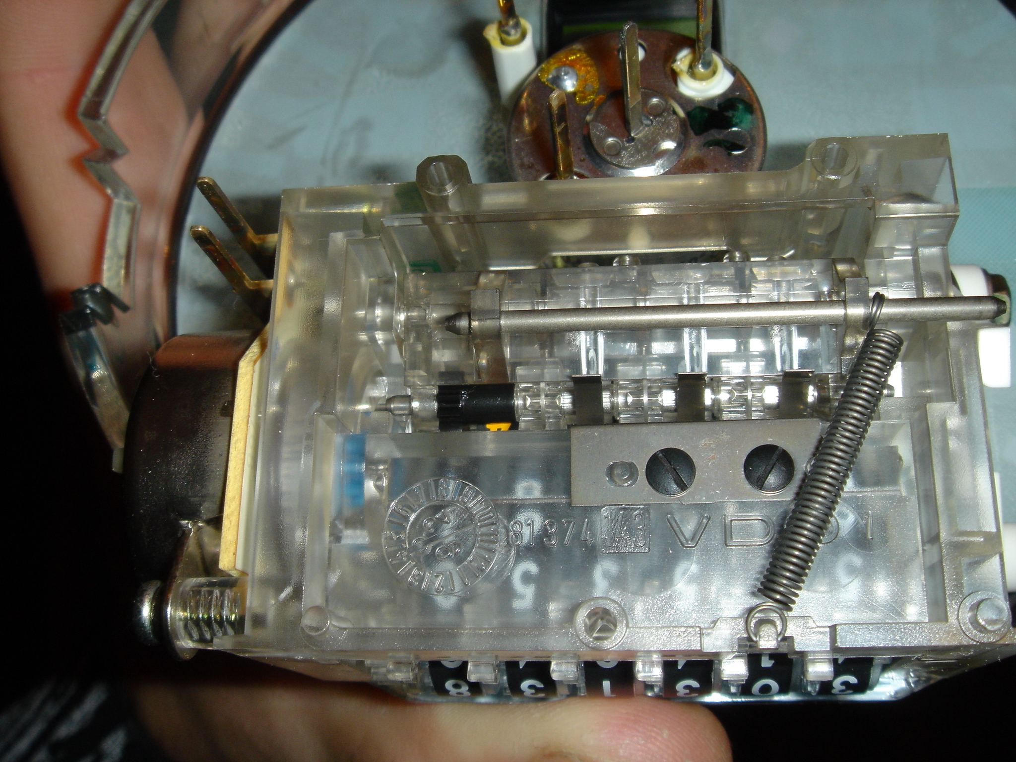

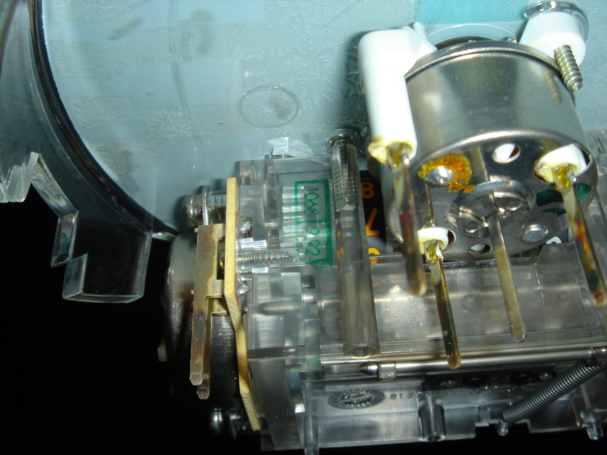

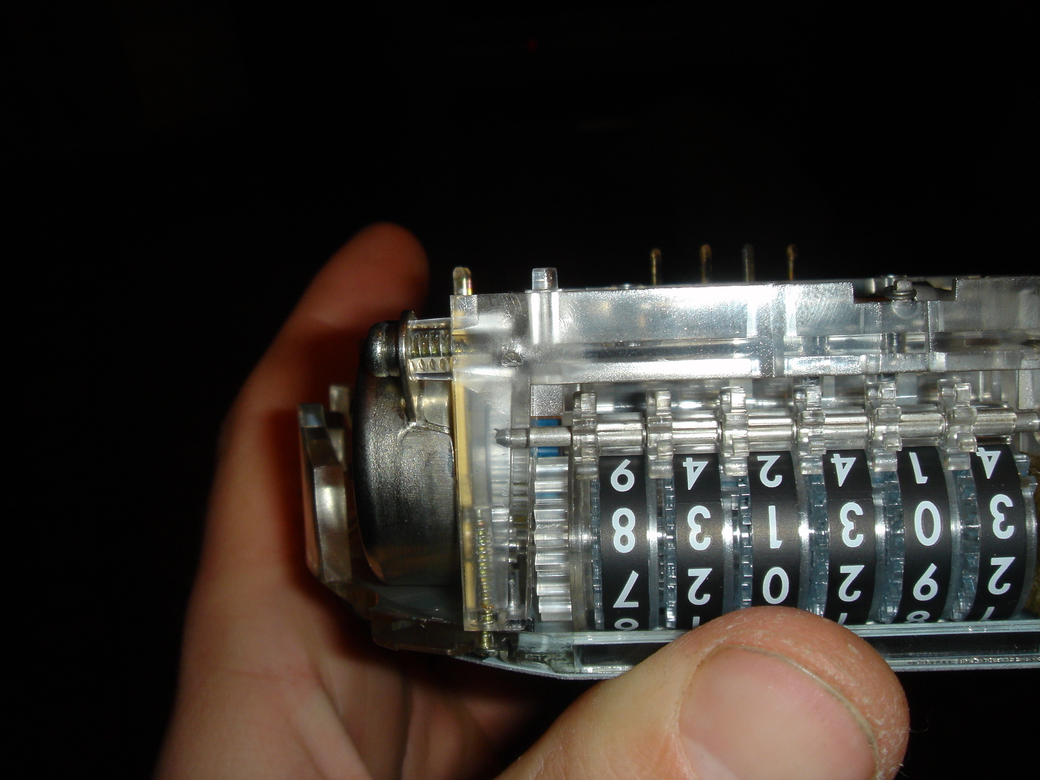

не работает общий и суточный счетчики пробега
снял спидометр и дальше незнаю что делать
говорят что проворачивается какаято шестеренка на валу,типа болезнь
какая и как проверить?
сколько вольт надо подать на контакты моторчика одометра и важна ли полярность?
боюсь спалить

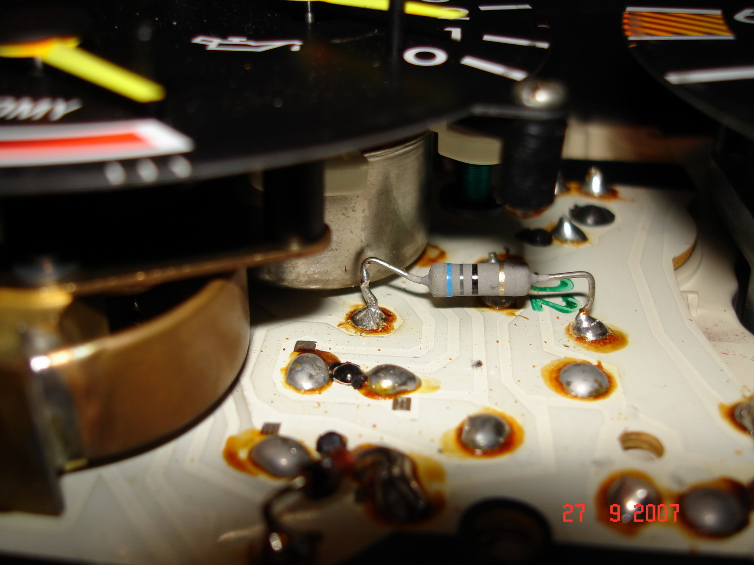

сегодня прозвонил все что мог в цепи одометра
контакт везде есть
на всякий случай пропаял
поджскажите еще кто знает насколько этот резистор?
по тестеру 70 ом
а идейно?

по тестеру 70 ом
а идейно?
А идейно получается так (по цветной маркировке) :
голубой - 6
серый - 8
коричневый - 1
Итого - 681.
Далее множитель. Золотистый - 0,01 (делить на 100).
Если серебристый - 0,1 (делить на 10).
Если четвертая полоска золотая - 6,81 Ом.
Если четвертая полоска серебряная - 68,1 Ом.
Последняя полоска - разброс 1 %.
Но сдается мне, что резистор живой, ибо вряд ли он смог изменить свое сопротивление ровно в 10 раз.

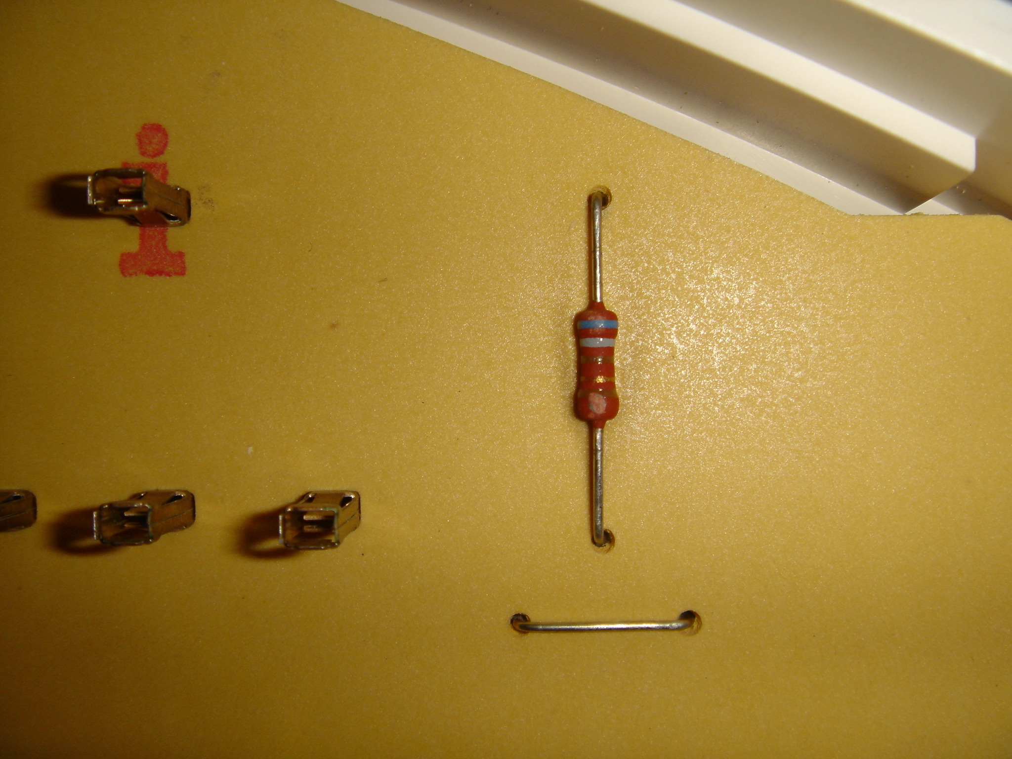

Все просто там. У двигателя одометра два вывода. Они подсоединяются к приборке. Попробуй проследить по дорожкам приборки куда они пошли. Вот пример :
Видишь, плата приборки "полосатая". От места паек элементов идут более темные полоски - это токопроводящий слой (просто покрашеный сверху белой краской). Так вот проследи по этим дорожкам, куда они пошли от двигателя.
И поправка к цветовой маркировке резистора. Золотистая полоска - делить на 10 (серебристая - на 100). Так что тот резистор - 68 Ом (с учетом погрешности измерения 70 Ом ты намерил правильно).
