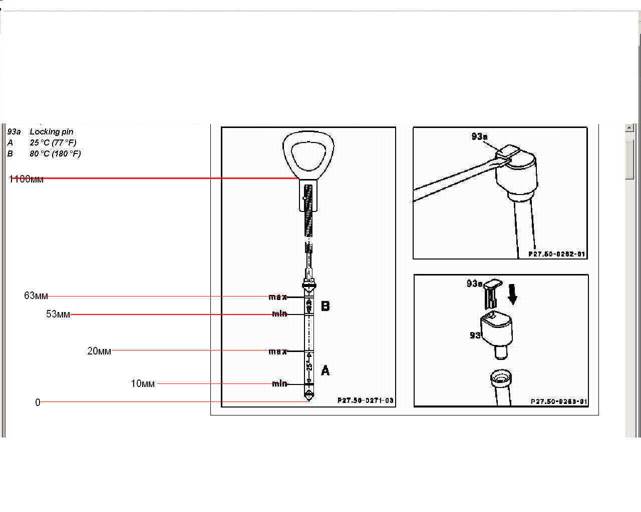

где взять сервесный щуп для акпп?? купить илисамому сделать :bangheat: кто знает подскажите или киньте ссылку размеров и т д ..... 111 мотор

продаётса в мерсомагазинах! стоит около 1500р!

Или обычной жёсткой проволкой. Щуп в коробке ставится до упора. А потом замерить.

На прогретой 53-63 см, а сам щуп чуть больше метра
см или мм мера измерения мм или см

Вот еще про щуп :
http://www.oldmerin....ина щупа в АКПП
