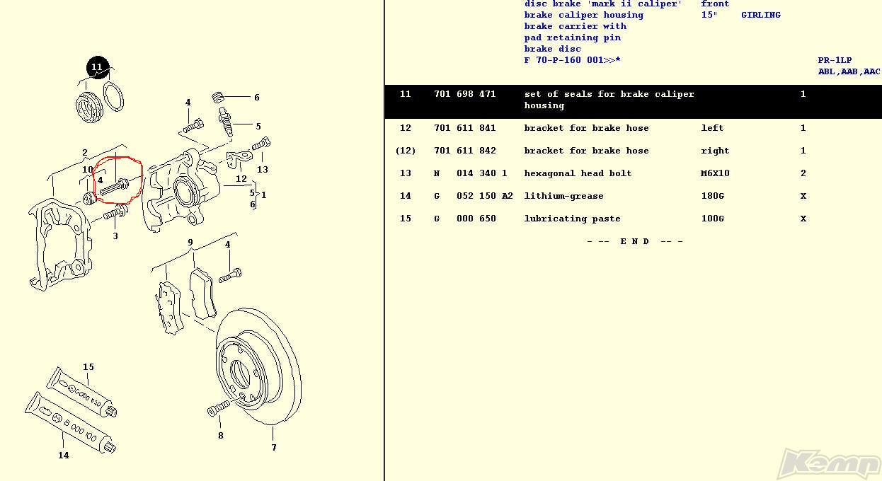

Народ я в сети нашел рисунок всех частей то системы где этот болт якобы находится и он изношен, прилагаю в файле рисунок, тот самый болт обведен в красный кружок. Посмотрите, кто знает скажите и помогите может ли он мешать и быть причиной грубой чувствительности дорог??? И что мне нужно делать? Менять сам болт или полный комплект?
Читай, я тебе писал выше!

Абсолютно верно это направляющая суппорта(подходит только с такого же суппорта, причём ремонтного размера нет). Но проблема в том что её необходимо менять примерно через три замены колодок, причём именно нижнюю (хотя обвёл ты верхнюю), т.к на неё большая нагрузка, но поставив новую направляющую, проблему решишь на 10%, для эксперимента поменяй местами на одном суппорте верхнюю и нижнюю направляющую, если ничего не изменилось то меняй скобу суппорта (т.к. ей п..... пришёл-пушистый северный зверёк) стоимость скобы от 2000 до 3000 руб.
Алекс спасибо за подробный ответ, но вот в чем проблема, если тебя не затрудник мог бы ты показать на рисунки что и на что менять? Как ты объяснил верхнюю на нижнюю, а по рисунку я смотрю они то размером разные. И если проблема не решится то плиззз на рисунке обведи где именно эта скоба? Хочу узнать что она из себя представляет? Спасибо заранее.

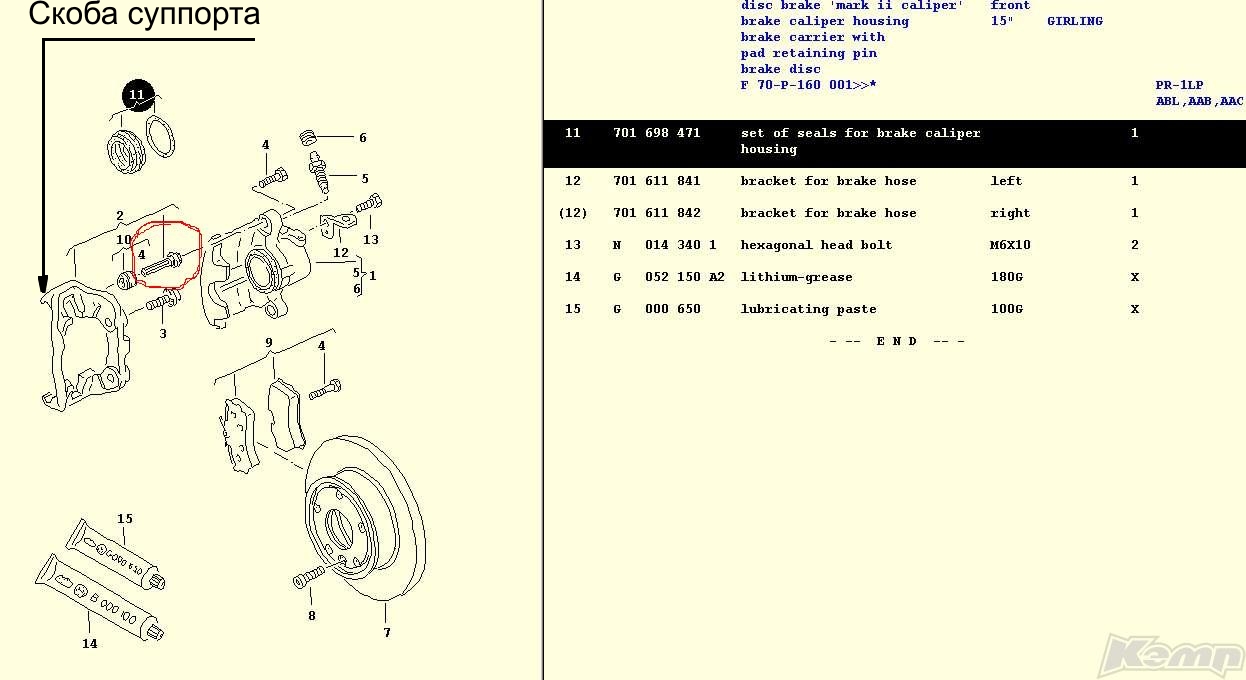

Скобу подписал, направляющие абсолютно одинаковы на передних суппортах, меняешь их на одном суппорте местами, по чертежу ты вторую направляющую просто не видишь :). Когда снимешь колесо, увидишь суппорт. Необходимо удерживая ключём направляющую открутить болт который в неё закручен, повторяешь на второй направляющей. Грабли: не порви пыльники, не перекручивай тормозной шланг и провод датчика АБС, много смазки под направляющую не набивай, иначе назад не засунешь :). вродь всё.
Респект и спасибо за столь быстрый ответ. Теперь понял что такое скоба. Поменяю ее в последнюю очередь, если проблема не решиться при смене местами направляющих! Если что я еще напишу что было и как было!
