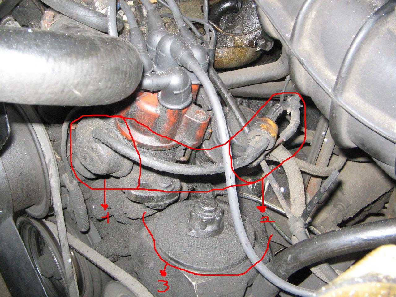

1)Вакуумник. Как проверить его работоспособность? Зачем он нужен?
2) Что это? Как мне обьясил сосед, что это трубка с вакуумника на карбюратор, а вот что за огород на нее навешан, непонятно
3) Это крышка гура?

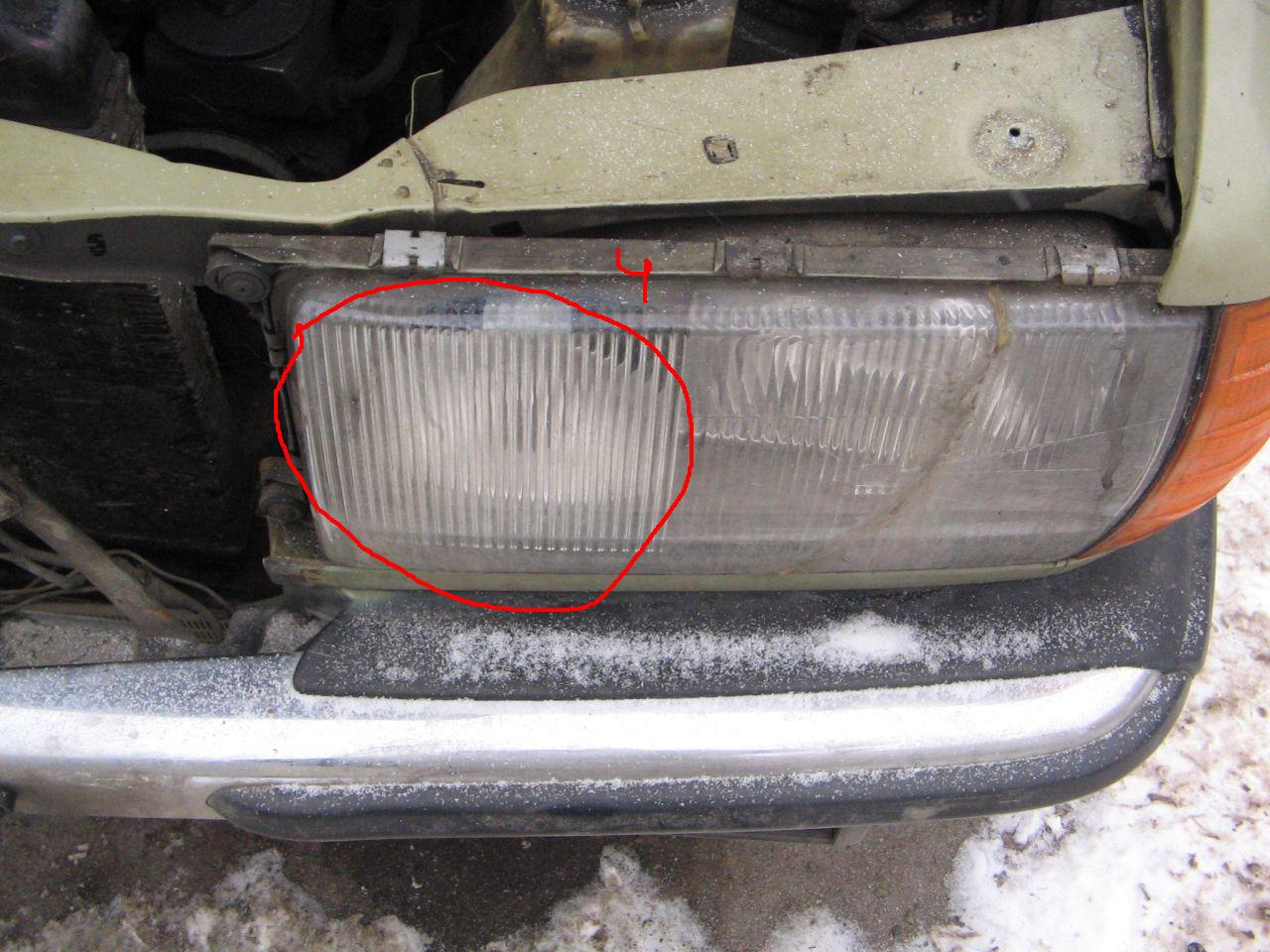

4) Что это за фара? Никак немогу заставить ее включится. Ближний, дальний и габарит горят в соседней секции.

1. Вакуумкорректор опережения угла зажигания.
Подними тягами газа обороты до 2000-3000 и сдерни шланг с вакуумкорректора. Обороты изменятся. (кажись так).
2. Оставь как есть. Тройник это. Вакуум еще берется на корректор фар.
3. Да.
4. Противотуманка. В положении "габариты" или "фары" дерни ручку света на себя - загорятся передние противотуманки. Если еще дернешь (до второго щелчка) - загорится задний противотуманный фонарь слева.

ЗЫ. Фару включил

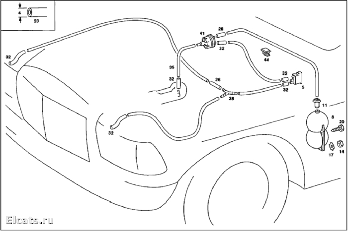

ЗЫ2 Корректор фар работает даже если отключить вакуумник и двигатель. По ходу он электрический

Корректор фар 100% вакуумный. В системе (а точнее в багажнике
есть вакуумный аккумулятор, который мо мануалу должен обеспечивать до 10 открытий-закрытий дверей, а на фары вакуума гораздо меньше надо. А отключение вакуумника на корректор фар не влияет, т.к. в магистралях стоят обратные клапаны.
опс, по схемке у корректора собственный аккумулятор ![]()

Отправлено 19 December 2007 - 13:47
Над бензобаком пластмассина, напоминающая емкость для переноски яиц.В системе (а точнее в багажнике есть вакуумный аккумулятор

А с чего он "заряжается"? как на него посмотреть? Вакуумного замка у меня нетКорректор фар 100% вакуумный. В системе (а точнее в багажнике

С двигателя, сосок 32. Вакуумаккумулятор в багажнике. Загляни над бензобаком. Ой, сорри, нет там его у тебя.А с чего он "заряжается"?

А если нет, то как он заряжается? Вообще я видел что-то похожее на лоток для яиц. Завтра посмотрюС двигателя, сосок 32. Вакуумаккумулятор в багажнике. Загляни над бензобаком. Ой, сорри, нет там его у тебя.

Небольшая поправка : 32 - это резинки. 35 - сосок с двигателя. А заряжаться ( вернее - разряжаться), кроме как от впускного коллектора, ему неоткуда.
Тогда, видимо, и вакуумный ЦЗ стоял.видел что-то похожее на лоток для яиц
