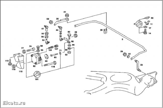

Получается крепится двумя хомутами к поперечине, которая за нишей для запаски находится?
Вот чего нарыл:

А может кто знает, где взять сайлентблоки заднего стабилизатора? В ЕРС почему-то номера нет... Только ремкомплект - хомут (который так и не пришел), нижняя планка и два болта с шайбами. Резинка не входит. Даже на картинке ее нет. И что делать? Где брать оригинальные резинки ?

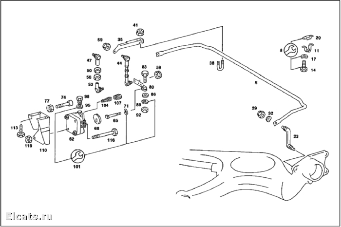

Забавно, но на "Детали.ру", действительно резинка на схеме отсутствует :neutral:
А на схеме (ХЗ, откуда скачана, весь набор, но без таблиц) есть
