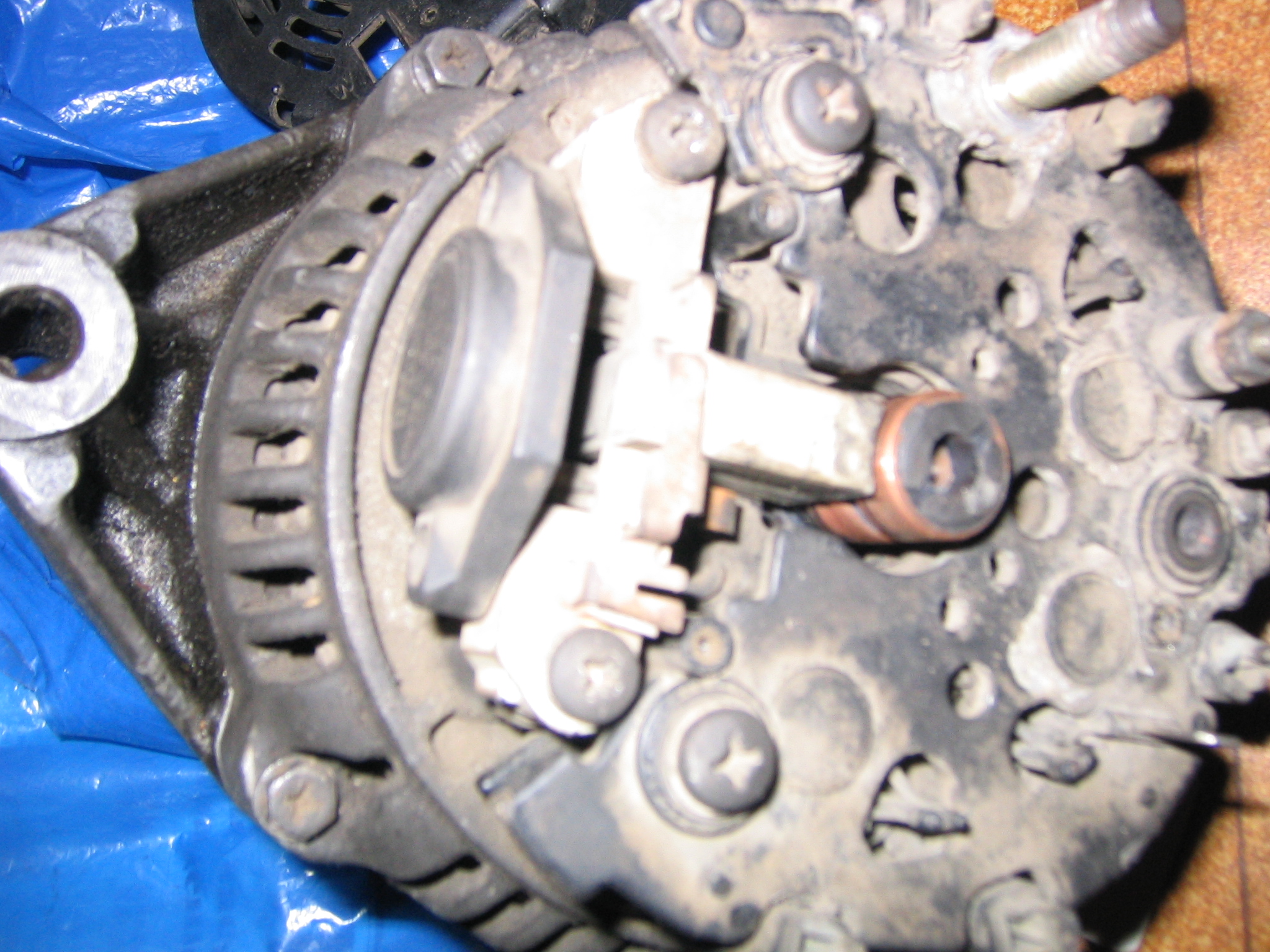

Уважаемые спецы подскажите бывает ли на 102 движке последних выпусков генератор нетрадиционного вида (без привычной таблетки?

ну блин...
это как без РР? с внешним что ли как на старой волге?

похож на вазовский свиду пластиковая передняя крышка, значек стоит мерс, номер есть, под ремень ручейковый, похоже он там с конвеера стоит. я таких на мерсе невидал, подходит два провода толстый и тонкий и все, нет традиционного трехклеймого разъема!

так это малогабаритный генератор.серия компакт.тока РР там есть
расскажи как там меняется РР, я ничего съемного на нем не нашел

так я думаю понятно?

Если честно то вот тут то как раз и нифига не понятно.
1. Очистить от пыли и грязи защитную крышку.
2. открутить гайки толстого и тонкого проводов.
3. открутить шестигранным ключом (на 5) три самореза - оч. похожи на заклёпки, хотя таковыми не являются.
4. аккуратно оттягивая три стопора по периметру снять защитную крышку.
А вот теперь по рисунку открутить 2 винта, учитывая что срезаются плохой отвёрткой элементарно.
Собрать в обратной последовательности.
