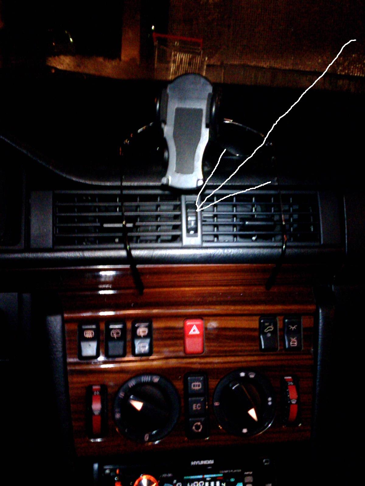

Очень хочется поменять эту лампочку, а в сервисе сказали, что это делается только путём снятия подушки безопасности. Стоит это дело 1500 рупий.
Может есть какой нить более экономичный метод?
фото той лампы которую менять надо:

они тебе лгут!
это стоит 5 минут

а как фиксаторы отпускаются?

пинцетом, верхние фиксаторы вниз, нижние вверх, чтобы они не запрыгивали обратно можно вствлять спички например. Отручиваем шестигранный болт. У некоторых есть еще болт сбоку справа ( виден при откр . бардачке). Вытягиваем сопло, меняем лампочку.
Не понял!!!
Какие фиксаторы куда!!! И вообще, что это за фиксаторы!!! А вместо бардачка у меня подушка безопасности!!!
Пожалуйста!!! Объясни поподробнее!!!

Вместобардачковая подушка безопасности снимаецца лехко. На стыке собсно панели и фанерки, закрывающей потроха, по центру подушки, есть здоровая дыра, диаметром сантиметра два, её можно найти на ощупь. В неё вставляецца головка на 10, на удлинителе сантиметров 20-25 и выкручиваецца длинный болт на 6. Он практически сам выпадает вниз, а подушку после этого легко вытащить на себя и положить на колени, если проделывать всю операцию сидя на переднем пассажирском сидении. После этого, убедясь в выключенности зажигания, можно спокойно отстегнуть её разъёмы и приступить к растерзанию сопла, как было описано Яриком. Места нахождения защёлок на его фото, внутри сопла. Лампочка освещения щитка меняецца путём выдёргивания щитка. Для замены лампочки освещения символов вокруг переключателя света надо сорвать ручку переключения (она держицца за своё место со страшной силой), отвинтить гайку крепления переключателя, каэцца крепление ручки стояночного тормоза и снять эту маленькую панельку.

Вчера понял лампочку, зат№;"ся в усмерть. Вобщем суть: отщелкиваешь слева 2 фиксатора, шестигранником на 4 откручиваешь внутри решетки палку, которая открывает сопло, потом АКУРАТНО тянешь левую сторону, она вылезет на половину, ощелкиваешь рамку по кругу и вытаскиваешь платформу с решетками так что бы она не рассыпалась отщелкиваешь колесико с боков платфоры и открываешь место для лампочки. Главное, что бы решетки не отвалились.
