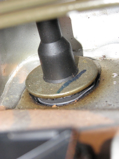

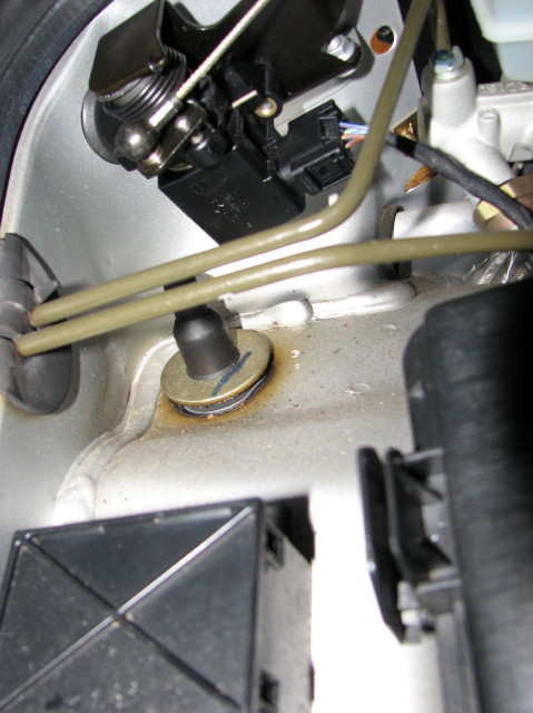

Машина у меня недавно. На днях случайно обнаружил вот такие неприглядные места:
Это место, где снизу крепятся стойки передних колёс. Выглядит как будто что-то выгорело, как будто эти места раскаляются (или раскалялись в прошлом). Может кто-нибудь из владельцев W202-ых мерсов, кто не жалуется на рулевое, глянет у себя как они выглядят ? Это нормально ? Если нет - то что надо чинить ?
Хотел проконсультироваться перед тем, как отдаваться в руки хапуг.
Может ли это быть связано с тем, что машину "водит", когда на скорости перестраиваешься в другой ряд ?
Прогорели крепежи передних стоек на W202 или что это ?

Ты тряпочку возьми, смочи бензином, да сотри смущающий тебя налет.Выглядит как будто что-то выгорело, как будто эти места раскаляются
Видимо, просто износ уплотняющих резинок. (если не прав, меня поправят).

Приветствую. Ничего страшного, сверху это всего лишь пылезащитный колпачок, а снизу отбойник амортизатора просто резина имеет свойство со временем окислятся. Отбойник нагревается немного при раборе, но его точно хватит до замены амортизатора, тогда и посмотришь. Если будет большое желание то и заменишь. У нас он 1.5 S стоит у вас явно не дороже. Заходи обсудимМоя страничка

Спасибо, малость подуспокоили, а то я думал там что-то прогорело и оторвалось - так оно выглядит для неспециалистаПриветствую. Ничего страшного, сверху это всего лишь пылезащитный колпачок, а снизу отбойник амортизатора просто резина имеет свойство со временем окислятся. Отбойник нагревается немного при раборе, но его точно хватит до замены амортизатора, тогда и посмотришь. Если будет большое желание то и заменишь. У нас он 1.5 S стоит у вас явно не дороже. Заходи обсудимМоя страничка
