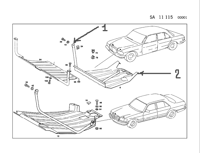

хочу спросить тех у кого на w123 стоит защита двигателя , а точнее хотелось бы узнать
1 - толщину металла ,
2 - расстояние между поддоном (маленьким) и защитой ,
3 - места крепления защиты (на рис. 1 и 2)
для наглядности картинка
ex.. w123 , 230, 115 дв. бесконтактное заж. от 102 дв, карб. stromberg 175CDTU, 4ст. МКП, 1978г.
Chevrolet Lacetti, sedan 1.4 мкп

На разбоках в Нижнем их нет, попробую сам , за новую в экзисте просят 3000 рубчиков :redface: Но хотелось бы сделать почти как оригинал . У меня вот только схема защиты , если есть какие нить фото прошу дать ссылочку или выложить .
Вообще интересно конечно какую максимальную нагрузку такая защита должна выдержать ? вес передка авто ? На тазах на сколько я знаю страхует только от случайного попадения камешка .

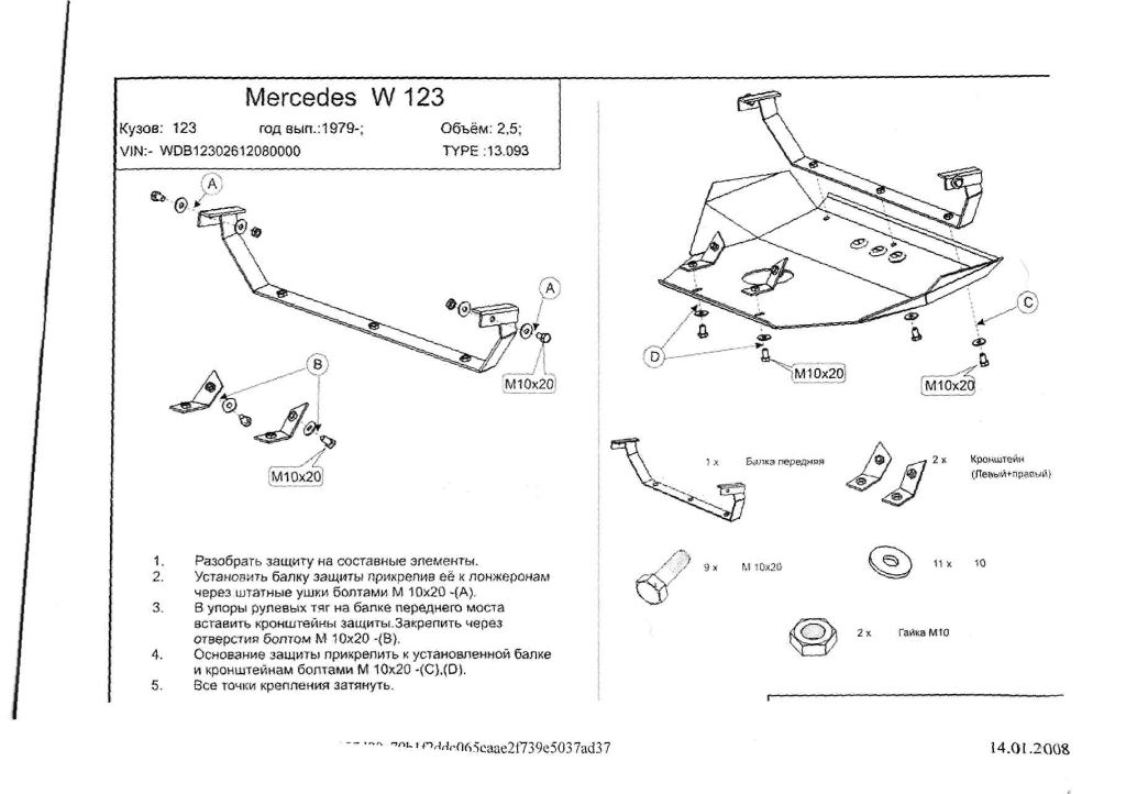

У меня стоит защита шериф покупал в москве за 1200р. Она совсем не похожа на те что на фото и крепится по другому. Если интересно могу выложить фото.
конечно интересно ! Особенно как крепиться и чем . Выкладывай ;)
www.karter.ru фото у меня не получилось сделать.

www.karter.ru
судя по картинке чесно говоря не представляю как ее закрепить на 123 :confused:

www.karter.ru
http://www.karter.ru...79ab4a36a9e59f9
http://www.karter.ru/manual/839/

а все оказывается так просто !
Толщина листа и креплений примерно какая ?
Толщина листа 2мм., дуги-3мм. и уголки. Но защиту лучше купить дешевле будет ИМХО. :redface:
