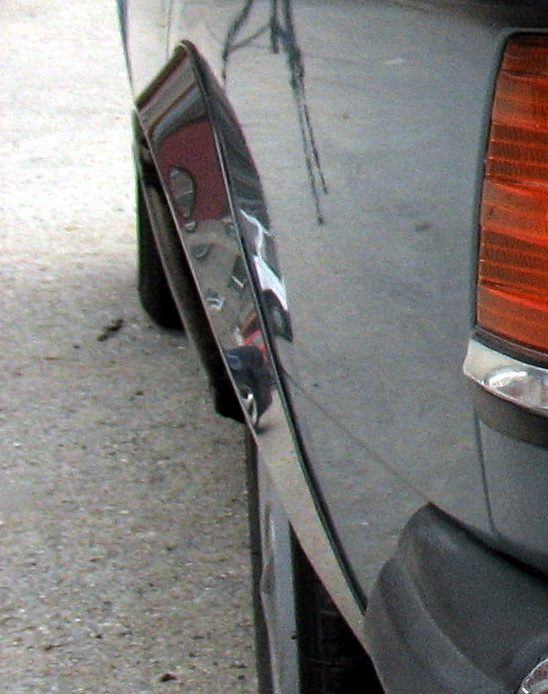

Я делал под серп графитную смазку... Набивал её в серп и прикладывал к крылу, смазка вылезала с краю, её убирал тряпочкой и всё... Год уже так... вот думаю снимать не снимать проверять как там всё?...
А вообще незнаю насчёт эффективности, но впринципе это самый аккуратный вариант.
Ещё можно выкрутить поотдельности шурупы из крыла и загнать туда герметик - чтоб от шурупов и дырок ржа не ползла.
Вот как у меня (если ктото чтото разглядит):

С таким отношением ржи и не будет. Но снять и посмотреть что под ними , сдается мне, надо.
Саморезы крепления наверно надо через пластиковые пистоны закручивать. Например А0019948245. Ипистоны эти на герметик ЗМ кузовной сажать.
