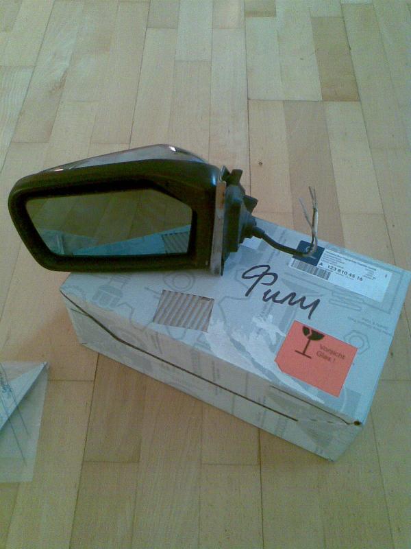

Если кому интересно :) Берется левое зеркало от машины с правым рулем А1238104516, переставляется основа от леворульной машины - и вот оно счастье! Делов на 15 минут и 220 евро. Еще за 66 евро туда можно вставить зеркальный элемент с подогревом А1078100521. И до кучи такой-же, в правое А1078100421.
Номера элементов с подогревом для механических зеркал:
А1078100121 левый
А1078100221 правый.

Прикольно конечно!Но разве на 123 был подогрев зеркал?В жизни не видел,да и нету его помоему!
А вот левое электро зеркало прикольно,но как потом поставить разделёнку на джостик?
Тока я что не понял,зачем в левое электро зеркало,переставлять что-то от леворукой машины?
хотябы через Е-шную проводку!

Если не останавливает цена дивайса, то все остальное проще некуда. Например вырвать проводку зеркал из 124. Или самодельную пробросить.
А зеркал с подогревом на 123 действительно не было, это от 107 зеркальные элементы. Подходят!

Я так понимаю 220 Е - это новый комплект. Можно поподробней.
Это левое зеркало в сборе. Нужно с него основу снять и поставить от леворульной машины, иначе в него не будет видно ничего. Еще понадобится уголок внутренний без отверстия 1237250311._______.JPG
