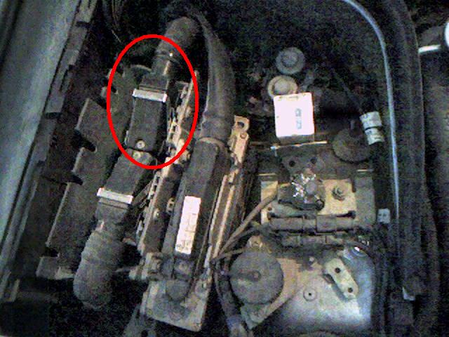

Седня машина завелась и начала троить. После того как заглушил, вообще перестала заводиться. Нет искры. Кто знает из-за чего пропала искра? До этого проводку снимал, т.к. провода на дрос. заслонку порушились. Такое чувство, что комп. увидел, что что-то не в порядке и перестал давать искру. Снимал с копма вот этот штекер:

реле перегрузки разбери и пропаяй ну и преды на мозги проверь...
если ниче не поможет то ошибки снимай и думай

Реле перезагрузки пропояли, но ничего не изменилось...:( Сказали, что ЭБУ сгорел, какой-то каскад зажигания. Может как-нибудь можно проверить ЭБУ? Сгорел он или нет?
