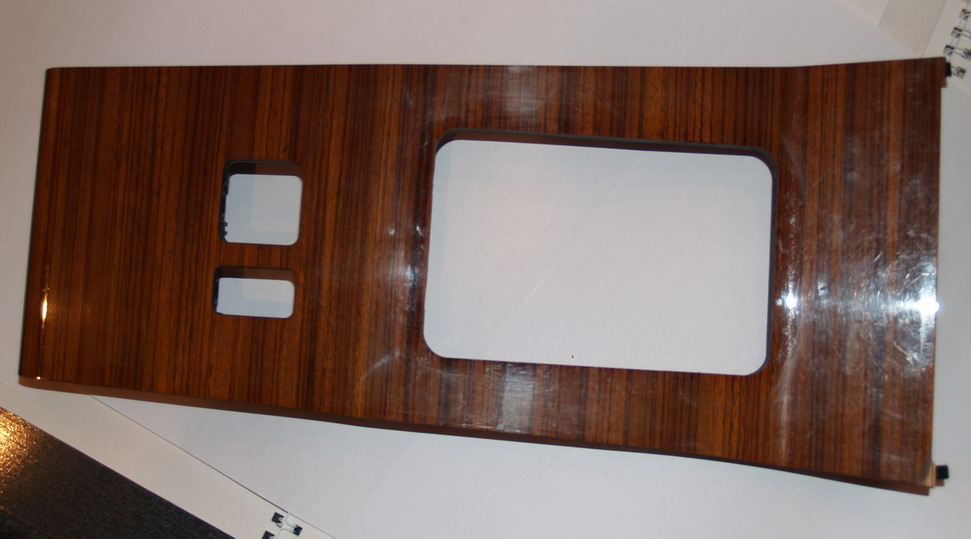

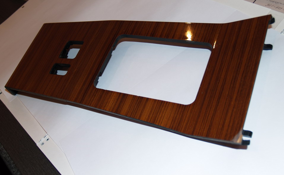

Господа может быть кто-нибудь реставрировал панель консоли в 124-ом. От прошлого хозяина появились трещины в лаке, да и поистрепалась она вся, и есть желание врезать дополнительный прикуриватель, ближе к подлокотнику, чтобы подлючать жопогрей для пассажира. Вопрос:кокой лак использовать, надо ли его (лак) снимать полностью? Спасибо.

где то была тема по дереву, но вроде как народ сошолся на покраске яхтным лаком. а про полностью или нет - зависит от глубины трещин. удачи

не самая конченая у автора накладка! лучше не трогать! лучше точно не сделаеш!

Я пробовал полировать машинкой.И получалось очень даже ничего,главное не перегреть лак!!! Трещины конечно не уберёт но царапины уйдут!!
Если совсем глубокие царапины то можно аккуратно зашкурить самой мелкой шкуркой полировать.

пленкой самоклеющей обклей , то что пот дерево , думаю ниче так должно получится , а сверху лаком :) как думаите ?

колхоз какой то! :sad: По моему лучше зашкурить мелкой шкуркой и залакировать мебельнымым лаком. Мебельный лак можно подобрать по оттенку их в любом хоз. магазине полно

аффтар, почеши руки об другие части машины - а планку лучше полерни как говорят крупноабразивом и круг купи "пупырчатый" он поверхность не греет, а полезешь с лаком - будет хуже, под лак совсем подругому готовить надо. Судя по фото - у тебя все прекрасно, бывает гораздо хуже.

Очень трудно снять лак не испортив шпон, в двух местах испортил верхний слой. Покрыл лаком, так то красиво, даже дерево более благороднее выглядит, но с оригиналом не совпадает вообще. Оставил пока так.
Да у тебя ничего так панели выглядят. Можеш испортить тока :-(
