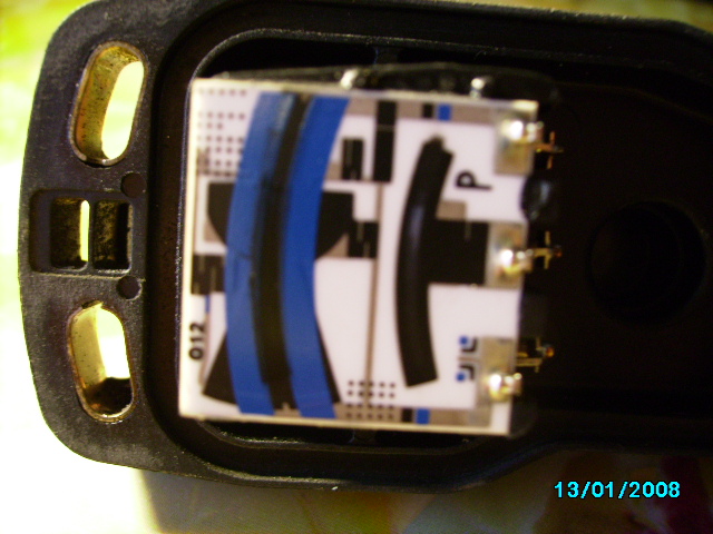

IMGP0613.JPG IMGP0610.JPG IMGP0611.JPG Живой он или нет?

ну поношен, естественно... нового то все равно не купишь

Кстати по теме.
А нет ли у кого фото и ответной части - ползунков, которые ходят по этим дорожкам. Я так понимаю они расположены на оси рычага тарелки?
Если нет новых потенцов, то что делать - только восстановление?
Возможно есть где-то точные значения сопротивлений этого резистора при различных углах поворота (например диаграмма зависимости сопротивлений от угла поворота)? Тут конечно нужно знать линейная у него характеристика или нет.
Если есть такие исследования, то возможно есть смысл сделать электронное устройство определения угла поворота тарелки???

у меня есть еще вопрос:На какие выводы фишки которая крепится к потенц.надо поставить сопротивление,и какое,чтобы был нормальм хх(бывает глохнет на гбо) т.е. типа эмулятора,и возможно ли это?
проблема - баян. в инете мона найти много обсуждений этой проблемы.
суть в том что на газу бензонасос не работает и давления в пауке нет, это приводит к тому что при том же расходе воздуха диск расходомера отклоняется ниже и потенц кажет завышенный сигнал. ну а сигнал потенца как известно является базовым для контура стабилизации ХХ.

Миша, а ты не интересовался вопросом о замене резистора преобразователем (угол поворота-сопротивление или подобное что-то).
Или там настолько сложная характеристика резистора?
было дело, правда я хотел на основе МАП (датчик разряжения) и оборотов считать сигнал, но дело как обычно встало :)
а вообще рукастые челы делают http://www.audi-club...ead.php?t=73091
