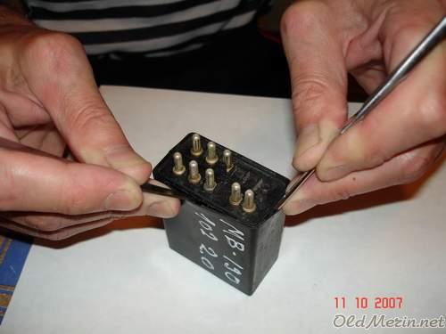

вот оно, только вверх ногами Изображение
вытаскиваем и ставим перемычку на его колодке, между ламелями 30 и 87. Сразу же потечёт топливо в ёмкость! Набраться она должна не более чем за 40 секунд. Если значение превышает 40 сек. - насос под замену.
Далее, если всё в порядке, прикручиваем обратку и опять поставив перемычку в колодку, быстро(кратковременно) нажимаем на напорный диск Изображение
(на фото под номером 1) и слушаем форсунки, они должны пискнуть... Еже-ли пищат, пытайтесь заводиться с перемычкой вместо реле БН...

поподробнее про перемычку
Выдёргиваем из колодки реле БН, переворачиваем её, видим выводы, они подписаны. Находим вывод 30 и вывод 87, переносим визуально эти номера на колодку куда была вставлена эта реле, и вставляем в колодку перемычку. Можно вместо перемычки вставить мультиметр в режиме измерения тока (10-20А), сделав измерение можно будет судить о забитости магистралей топливной системы.

а нельзя ли поподробнее про перемычку
И на самом реле бензонасоса, и на колодке, куда оно (реле) вставляется, есть цифры. Найди 30 и 87 (они будут рядышком в разных рядах), замкни - включится бензонасос. Соблюдай меры противопожарной безопасности !
