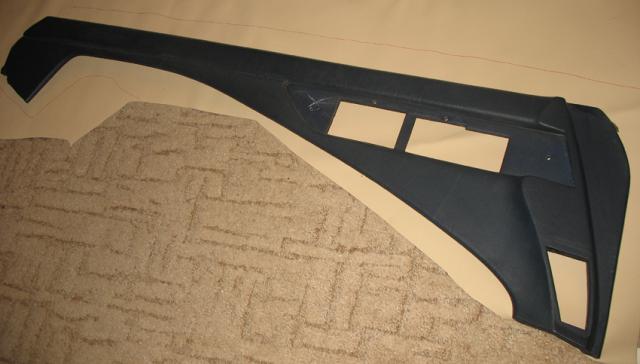

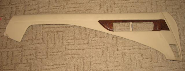

Элемент двери в процессе:
190, 126SEC, 202Т

Клей продаётся там же. В инете на форумах видел массу заменителей.
... а ссылочку или краткое описание самого процесса, если можно.
у меня дверные панели у загиба к окну местами как бы выгнулись в обратную сторону. Не очень эстетично. Смогу ли я самостоятельно что-нибудь с этим сделать?
А винил настолько тягучий материал, или как Ты так его растягивал на сложных поверхностях?
