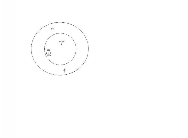

Подскажите что означает маркеровка на поршне. Пока выложил рисунок( извините за качество), фотку выложу позже.

По-видимому поршень оригинальный. Стрелка указывает к 1му цилиндру, т.е к передней крышке двигателя. 1 - это номер цилиндра в котором д.б. поршень, 95,95 - размер поршня. 84 - год выпуска наверно.. а код 509784 - хз. Быть может тоже как то с датой связано... Точно не помню но вроде так...

Стрелка-да. Цифра 1-точно нет, она на всех поршнях стоит.

Тогда быть может это "1-й" размер(не ремонтный!)... Там по-моему их около 4-х... Да-да вспомнил я когда свой разбирал у меня крайние были 1 а в середине 0.

И так, методом научного тыка доподлинно установлено, что 95,95- деиствительно размер, зате стрелка- направление(как правильно ставить). теперь категория скорее всего: 84- год выпуска, 1- указывает на кол-во ремонтов, т.е. этот первый, и пока не ремонтировался. А вот остальные попадают в категориюх.з. Пробовал пробить через экзист, думал код запчасти, ничего не дало.... Будем дальше"научно тыкать"=)
Возможно, это то что тебе нужно.
>> Поршни и отверстия цилиндров делятся на три группы по размерам и обозначаются цифрами 0, 1 и 2. Номер группы обозначение поршня (например 40) и прямая стрелка выбиты на поршне. Номер группы кроме того выбит рядом с отверстием цилиндра на поверхности блока цилиндров. Номер группы поршня должен всегда быть идентичным номеру рядом с отверстием цилиндра. Это правило однако, не действует для поршня первого цилиндра, зазор которого больше на 0,01 мм. Отверстие с цифрой "1" сочетается с поршнем с цифрой "0" или же отверстие с цифрой "2" сочетается с поршнем с цифрой "1"
