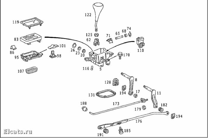

На деталях.ру можно свою машину по вину пробить и там найти детальную схему, как разбирать. но вообще по моему снимается пластмасска, держащая кулису, сама кулиса, и получаешь доступ к гайке (на 140-м примерно так, ну я думаю вряд ли существенно отличается).

Ты хочешь полностью ручку снять или только насадку? если полностью, то она крутиться против часовой. ее просто крутить неудобно, когда кулиса не снята. а так смелее. я откручивал свою.

блин. проблемно. туда могли и клея налить. попробуй открутить и уже поиздеваться с открученной.

Отправлено 23 January 2008 - 18:44
Вот схема! :hi:
