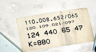

Отправлено 25 January 2008 - 15:47
А не проще, чем клеить какие-то шкалы и т.д. купить приборку AMG или ещё какую-нить? Врать точно не будет, и смотреться будет шикарно. :redface:
Как это врать не будет?? просто так купить и поставить нельзя! там есть специальный номер синхронизации с коробкой К=ХХХ ! Номер родной я не знаю. А если так, то купить всегда легче, чем сделать самому, только радоваться самодельному ты будешь гораздо дольше, чем купленому.

Отправлено 25 January 2008 - 15:53
имхо все же лучше ищи приборку. у нас на свалках полно их по 30 евраф, думаю в латвии ситуация примерно та же. с новой шкалой замучаешься подбирать где какое значение должно быть
ДА у нас тоже самое -30 евро , но только если она не подходит обратно не берут, а номера который подходит я незнаю - там есть номер такой "синхранизыции" типа все равно на сколько расписана шкала , если номер совподает то и спидометр показывать будет правельно. а я хочу пойти обратным путем прсото подобрать шкалы и все. работы на 15 минут если есть шкалик
