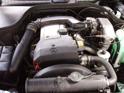

Утром завел мотор, чую опять брызги пошли. начал искать откуда идет течь! И нашел!
Антифриз капал именно вот отсюда, на рисунки обведено красным я рисунок поставлю в общей теме
И отсюда капало прямо на генератор а с него по ремню раскидывало, и еще капли шли по этой же пластмасе спереди мотора и также капали на вентилятор

#13 ОФФЛАЙН   ЗоМер
Отправлено 24 January 2008 - 11:08
Снимай пластмассовую крышку, смотри дальше откуда течь.
