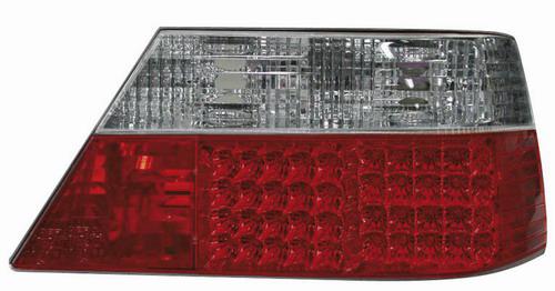

Вот такой вопрос: будет ли компьютер показывать ошибку, что "перегорела лампочка"? Если да, то как с этим бороться? Не люблю когда на панели горит что то лишнее.....

либо ставишь сопротивление, делов на 5 минут
оно может уже стоять на таких фонарях

Обычно с задними фарами сразу идут блоки-обманки, чтобы система не пищала и не выдавала ошибок. Уже год катаюсь, никаких проблем, правда не на 124, а на 210.

Ага, ибо лампочка светит "по кругу" (под оптику), светодиод - направленно. В итоге светодиод, вкрученный вместо лампочки с трех метров уже не видно (утрирую). А это пассивная безопасность, чтобы водитель камаза смог углядеть вкрученный светодиод на дождливой дороге, и не принять едущий на встречу авто за "свет светлячка" (жучок такой, которого можно давить :( ).
Где стоят блоки ? Если рядом с задними фонарями - то это обычные нагрузочные резисторы (вместо ламп), превращающие световую энергию в тепловую.

такие лампы
продаются во всех крупных магазинах Москвы.
свет дают - в квадратном отражателе ровный круг диаметром с лампочку, смотрится похабно.
