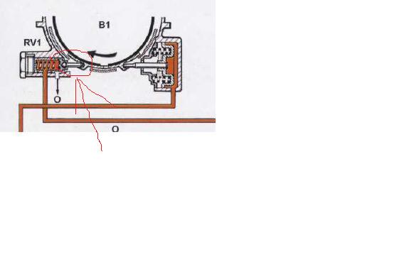

При замене прокладки поддона АКПП ,эти же механики торжественно вручили следующую деталь
Сказали, что обнаружили в поддоне. Обозвали эту детальку "один из стопоров ленты фрикционов",и радостно огласили приговор:
-Все твои беды , из за коробки.

С этой деталью и машиной сразу надо на сервис по каробкам, возможно отделаетесь малой кровью. Как я пологаю из-за отсутсвия этого стопора происходит искривление и пробуксовка тормазной ленты R, 1 передачи в результате чего и звук неприятный. Устройства Вашей екоробки я незнаю и более подробную информацию сообщить не смогу. Если всё же тормазная лента вышла из строя то разбор каробки неизбежен.

на фотке "по моему" упор задней тормозной ленты (передней очень похож, их отличить сложно). Хотя по описанию проблемы - это передний упор (трогание с места). Без упора ленточник будет просто дребезжать, но не сожмется (там общий ход ленты по приводу 3,2 мм. спереди
Задний упор можно вставить не снимая АКП, но полностью слив масло и открутив мозги и общую пластину - это может сделать только знающий, новичку не советую. Скручивать не мало, + нужно качественное освещение + умная книга, вдруг один из клапанов выпадет (хотя они как правило сидят плотно).
Если это упор передней ленты - он выкручивается из АКП (под шестигранник по моему на 10 или 8) - слева АКП по ходу движения спереди, можно вставить слив просто масло с поддона, но при этом если будет достаточно места для его выкручивания, лента должна стоять по месту, тогда в дырку видно выборку в ленте под упор. При выкручивании очень желательна замена сразу обеих кольцевых уплотнений упора.

По всей вероятности деталь эта стоять должна вот здесь.
