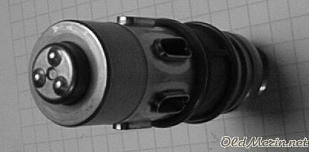

Мою дозатор раз в пол года а может и чаще (по пробегу 30-50т.км) - иначе не получается, мож бензин такой, мож еще чего, топливные фильтры меняю, но оседает нерастворимая рыжая пыль в этих сеточках. Обычно разбираю, центральный фильтр-сетку снимаю и мою, а сеточки верхних камер под напором карбклинером в обратную сторону потоку бензина. После такой промывки "конь обретает крылья".
Но вот вопрос как снять эти круглые сеточки - пробовал не очень насильственно - боюсь их сломать. То что видно - пластиковое колечко и под ним сеточка, посреди трубка идущая для подачи на форсунку.
Ну и следующий вопрос - насколько страшно убрать вообще эти фильтры, как пагубно это окажеться на форсунки, или форсунки эту пыль выплюнут в впускной тракт?

куча машин ездит с выкинутыми сеточками из дозатора и вроде как ниче... но по идее в этом случае вся кака должна в форсах оседать, но так это или нет - хз...
я б на твоем месте (раз так часто моешь) уже соорудил промывку на базе старого насоса фильтра и бачка - тогда процесс промывки отнимает мало сил, и моешь нормальным средством - хоть винсом, хоть лавром мож ище че попробуешь...
час-два машина на этом деле поработает и ок все, ишо и клапана очишаются...
а вот реально ли вытащить сеточки с верхних камер и потом вотунть обратно - хз, такого опыта не было, только снимал ради интереса и всегда они портились в процессе

Я их тоже выкидываю, саморез в них вгоняю и выдергиваю.
штуцере топливного шланга?
а этот оставь, в ацетон его брось на н-ное время, потом продуешь сжатым воздухом. После этого он должен легко продувааться ртом.

этот штуцер с сеткой новый 120р стоит! смысла мыть его не вижу! к слову на 111-х и 104-х моторах про них чаще забывают!

выходные фильтра дозатора стоят для защиты фильтров форсов. Из дозатор фильтра вынимаются саморезом, из форсов нет и мыть их достаточно сложно.
Рыжина по фильтрам - не поленись качественно промыть бензобак -муть оттуда (поржавел). При мойке его пропаривают, а вот заливать в старый бак очистители категорически не рекомендуется, так как вся старая грязь слезет хлопьями и .......... результат Вам известен.
Самый крайний случай - снимать трубку на бензонасос и слить топливо - открутить нижний сетчатый фильтр (помыть) - снять указатель бензина и через дырку долинной кистью шуровать-мыть все что сможешь с выливанием всего ентого в отверстие фильтра (УВИДИШЬ ОСАДОК-ПРОСЛЕЗИШСЯ), а дале по возможности еще и отсосать через шланг осадок с днища бака (насос с трубкой). Обкрытым бак надолго не оставлять - ржавеет весьма быстро.
