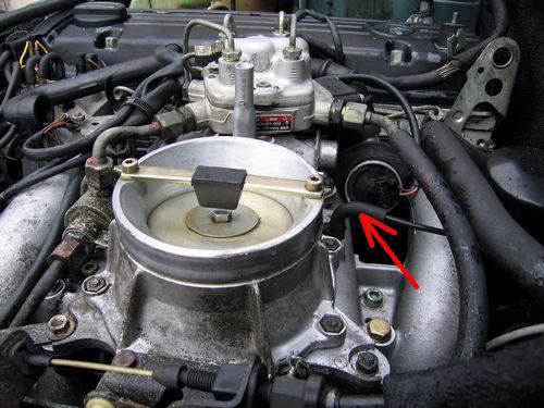

Подскажите, пожалуйста, что за трубка находится на впускном коллекторе. У меня такой нет, а просто голый штуцер на впускном коллекторе ничем не закрытый. Должна ли быть в этом случае заглушка какая-то?

кажися на АКПП трубка должна быть.... но если у тя РКПП, то заглуши её, чёбы подсоса не было...
Спасибо! Да, у меня механика. Заглушу этот штуцер чем-нибудь.

эта трубка может идти на экономайзер если таковой имеется, вообщем вакуум на какие нить показометры, или зажигание и т.п. если есть трубка - то нада смотреть куда идет и чем управляет этот вакуум

У меня механика и в том месте просто заглушка, но если у тебя стоит трубка - нужно наверное проследить куда она идёт, а уж потом принимать решение глушить её или нет.

Искал, трубки никуда не подключеной нет. Поставил заглушку.
