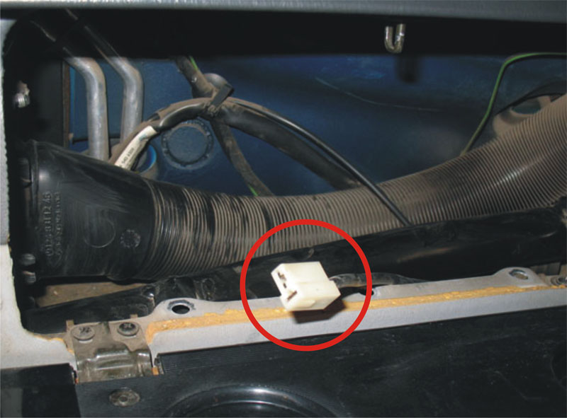

Спасибо за наводку, клапана отыскал (хотя толку от этого мало) доп. насос печки я так и не нашел.
Дело в том что у меня, еще стоит вебасто, а там такое хитросплетение трубок, что сам черт не разберется.
И еще я в своих раскопках нашел какой-то провод в отсеке под бардачком. Что это может быть?
Это провод от лампочки подсветки бардачка.

Отправлено 31 January 2008 - 14:23
Опа! Вот это что. Спасибо. :D
