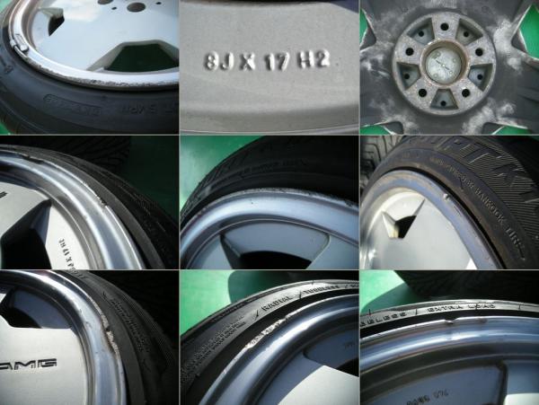

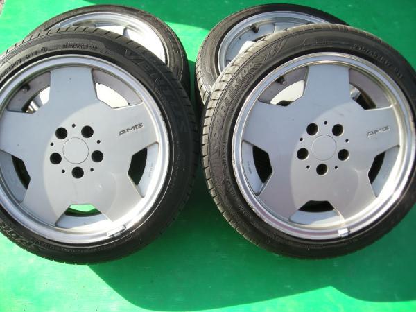

Подскажите встанут ли такие катки на 190к???
С уважением, Газа.

А для какой машины диски были сделаны, если для 140 то непойдёт, там дырки под 17 болт. И размерчики дисков бы тоже.
8JХ17 Н2, там на второй фотке же видно. По словам продавца стояли на С200...

Чтобы это сказать, желательно вылет знать. ЕТ зовется. На фото его нет.

У С-шки арки побольше будут, да и раздутая она, особенно новая. 17 диски на 190 может и встанут, но с арками мудрить придёться или машину задирать.
Может это поможет: To Benz C200 etc. 215/45 R17 Four wheel & tire set

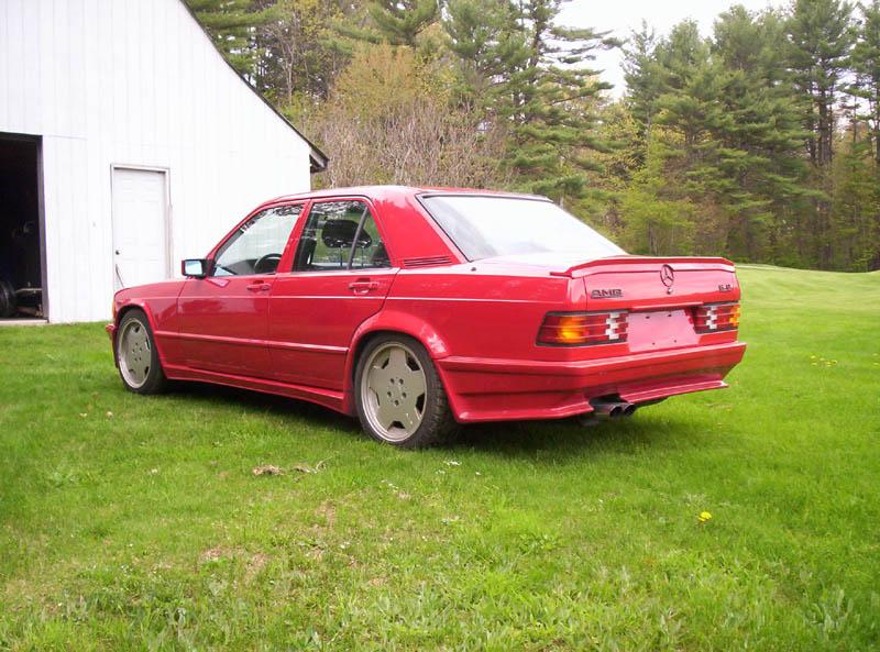

Диски хорошие и цена неплохая , скорее всего от 126-го , хотя видел такие и на 190-м
Удачи
Да...смотрятся круто.)))

задирать тачку придется, а диски вполне пойдут, ну там мож проставок и длинных болтов надо будет и от 140 пойдут тоже
