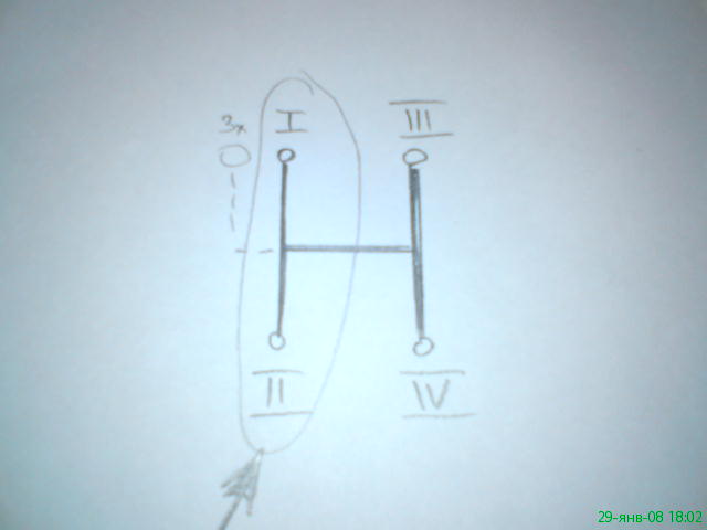

Приветствую всех. Вот такая проблема меня удивила.
Ехал вечером. Вдруг на светофоре замечаю, что не могу перевести рычаг на линию(надеюсь поймете о чем я) 1-2 передачи. Т.е. 3-4 отлично. Прилагаю оч.большое усилие и перевожу на линию 1-2. Здесь и 1-я и 2-я передачи втыкаются отлично, и потом 3-я и 4-я тоже прекрасно. И дальше например с 3-й на 2-ю. тоже проблемно. вобщем проблема была переводить рычаг на линию передач 1-2.
Так продолжалось минут 20, пока на одном из светофоров я сильно не повтыкал эту линию разов так 10-ть. И все пришло опять в норму!!!
Все что я могу сказать по этому поводу. что на улице была сильная слякоть и жижа, и все в это время начинало замерзать. Может где-то налипло и замерзло. а потом отвалилось???
Что это? Посоветуйте, как на это реагировать?

все гораздо проще, там просто нечему мерзнуть, скорее всего в шкив попала бяка какая, поэтому и заедало чтобы все это посмотреть сними крышку рычага переключений там все будет видно, сложного ничего нет.
Удачи!
Удачи!
Снимается из салона?
опишите, если не сложно, примерную последовательность действий
Заранее спасибо

Снимается из салона, последовательность действий примерно такая, 1) акуратно поддевам всю панельку вокруг ручки кпп, держится на защелках и тянем потихоньку вверх, 2) снимаем провода, и видим всю конструкцию берем масло и аккуратненько все смазываем. Всё.

Как правильно написали, смазать для начала.
Если не помогло, разбирать кулису кпп, менять боковые сайлент-блоки :D (втулки) , которые подходят от подшипников вазовской печки. Темы были, воспользуйся поиском. :D

Для смазки ничего снимать не надо, вроде. Просто пролить сверху обильно теплым моторным маслом. (без фанатизма).

Хочу поделиться радостью. Открыл, посмотрел: колпачок от ручки застрял!!! Убрал и всё! Переключается с пол мизинца!
