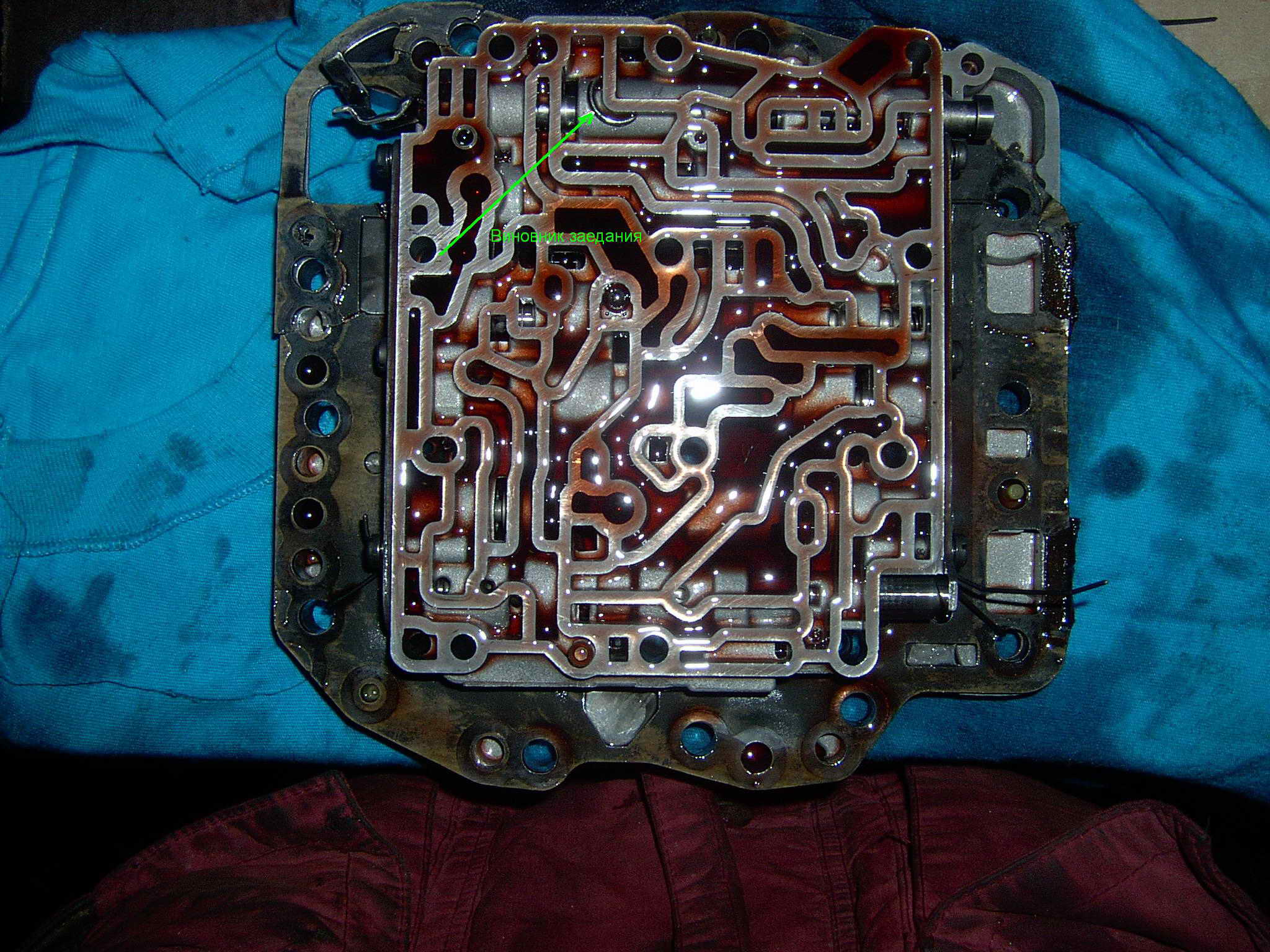

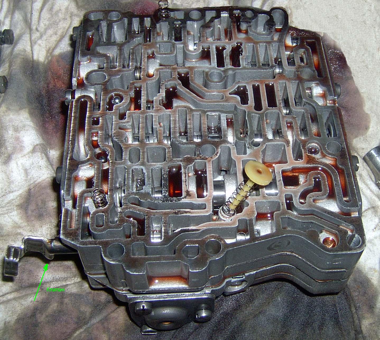

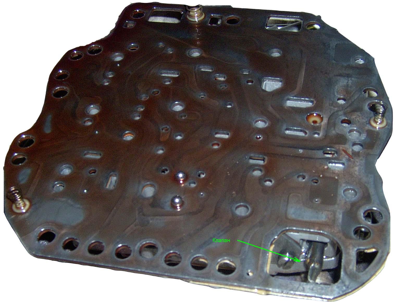

Вскрытие показало что проблема в перемещении распределительного клапана , на нем обнаружился заусенец. Кому интересно могу выложить фотки.
W123 115.954 197? АКПП Газ/Бензин
#7 ОФФЛАЙН   ЗоМер
Отправлено 01 February 2008 - 23:25
Конечно выкладывай, кому-нибудь пригодится. :D

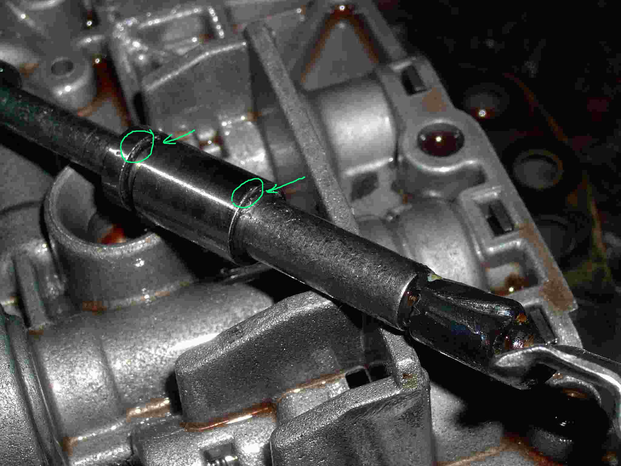

#9 ОФФЛАЙН   Ales125
Ales125
  • Cообщений: 52
  • Город:СПБ область
Отправлено 02 February 2008 - 22:39
А это виновник проблеммы, как туда попал и откуда, найти не удалось.
Заусенец убрал алмазным напильником, пока работает.
